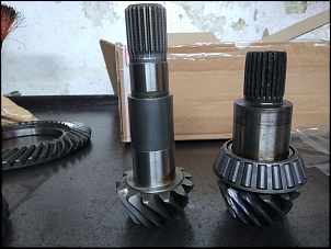

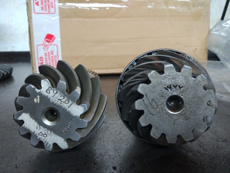

    Meus amigos bom dia estou numa luta aqui, um parafuso que prende o bipartido de meu diferencial se soltou e deu uns machucadinhos na coroa e no pinhão, comprei todo o material, rolamentos, coroa, pinhão e quando chegou a surpresa, o meu punhão é completamente diferente do que chegou, a empresa pediu para eu enviar de volta mas e agora, os dentes conferem, a coroa é mais grossa que a que esta no meu carro sabem onde posso encontrar este pinhão e coroa? Vou enviar as fotos, o meu é baixinho e gordo igual o dono do carro e o que veio é alto e magro me ajudem com qualquer informação para solucionar este problema. Obrigado.

    Boa noite Djalma.
    Se atua pergunta fosse feita a alguns anos atrás,antes da cizânia,certamente algum conhecedor,notadamente o Clemente,já teria aparecido e esclarecido o assunto.
    Na falta deles a única coisa que posso te dizer é que pelo ano da tua Defender (2005) o diferencial colocado nela é do tipo Wolf.
    Então deves procurar coroa e pinhão para este modelo,
    Boa sorte.

    Oi Djalma
    Já resolveste o problema da coroa e pinhão?
    Andei pesquisando e descobri que o diferencial do teu Defender é um Wolf Short Nose e que para a relção 4.1:1 o part number é KAM549.
    Dá uma olhada no link abaixo.
    KAM549 | 4.1:1 RATIO CROWN WHEEL & PINION SHORT NOSE DIFFS - LAND ROVER | Allmakes | | Britcar (UK) Ltd

    Não Ary, a coroa tem 46 dentes e o pinhão 13, a relação é 46/13=3,54/1, para não errar o melhor é ligar pelo telefone para a Getsetparts que com o número do chassis te informam qual é o código certo.
