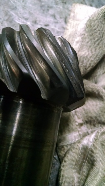

    Estou investigando um zunido no diferencial traseiro do meu 110 2005, quando solto o acelerador em qualquer marcha. Basicamente é aquele "choro" que pelo o que identificamos, vem do diferencial traseiro. Meu mecânico desmontou e identificamos duas coisas:
    1. Os rolamentos laterais parecem estar com alguns pequenos degraus, nota-se ao girar com a mão mesmo que parecem estar com algum desgaste ou danificados. Nada muito grave, mas vamos troca-los pois podem ser a fonte do zunido.
    2. No pinhão nota-se umas marcas/estrias em alguns dentes, coisa superficial. Todos os dentes estão íntegros, do pinhão e da coroa, mas em alguns dentes do pinhão nota-se esta marcação, como talvez o início de um desgaste... Segundo o mecânico, estas marcas podem ser devido a um ajuste/regulagem mal-feita do pinhão/coroa, que acabava forçando exatamente o sentido da desaceleração. Notamos que o diferencial já foi desmontado, e por isso desconfiamos de um possível mal ajuste.
    Os rolamentos, interno e externo, parecem estar em boas condições e girando bem. Não vamos trocar.
    Cogitamos trocar o conjunto todo, mas ao ler o tópico e discutir com outros colegas, sobre a robustez do diferencial traseiro da 110 pós 2005 (conforme seu post, seria bem difícil danifica-lo), decidimos fazer a experiência de simplesmente remontar pinhão e coroa, com todo o cuidado e procurando deixar a regulagem perfeita, na esperança de que ficando tudo mais justo e regulado, o sistema gire de forma mais equilibrada e não ocorra desgaste excessivo e futura quebra de algum dente, etc.. Talvez até com a nova regulagem os pontos de contatos entre os dentes melhorem, e com isso talvez até reduza o "choro".
    Em anexo uma foto do pinhão onde dá pra ver estas marcas, estrias, etc...
    Na sua opinião, faz sentido seguirmos desta forma?
    Qualquer comentário é bem vindo.
    Abs!
