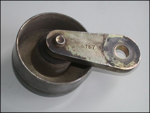

    Bom, não quis abrir outro tópico, e aproveitando o assunto daqui, estou fazendo uma preventivazona dos 160.000 na viatura......
    tô trocando, correia dentada, esticadores, embreagem, bomba d'água, fluidos e óleos, bujões de arrefecimento (mandei fazer de latão), pastilhas de freio, retentores do câmbio, cilindro auxiliar (tô colocando o da mercedes MB608, depois vou postar se realmente fica a "mantega" que todo mundo relata....)
    Não estou achando o esticador da correia do ar condicionado. O ar foi colocado posteriormente na viatura, e mandei vir o original (defender 90, ano 1998)), mas não deu certo. Tô postando foto abaixo, alguém sabe onde encontro esse modelo?...
    Miniaturas de Anexos Miniaturas de Anexos Correia dentada/Kit de Polia/Retentores Defender 2005-esticador1.jpg   Correia dentada/Kit de Polia/Retentores Defender 2005-esticador2.jpg

    Fernando,
    Teu motor é o 300tdi, certo? Engraçado pois meu esticador é diferente.
    De qualquer forma, voce nao pode trocar somente o rolamento desse ai e ficar usando até chegar a peça original!?

    Fala Rafael!!
    O motor é o 300 tdi sim. Parece que o antigo dono, colocou o ar depois de comprar a viatura, isso é, ele comprou ela zero, sem o ar. O ano dela, foi o último das importadas (1998)).
    Estou colocando de volta esse esticador, até achar um novo. O rolamento ainda está em bom estado. Mas como troquei os outros, vou trocar esse também, assim que achá-lo, já que a troca é fácil de fazer.
    Se alguém souber onde encontrá-lo, por favor me dê uma dica....

    Usuário Avatar de Fernando da Terra
    11/01/2007
    Amparo/SP
    61
    1,210
    Aliás galera, quem mais tem land inglesa, anos 97 ou 98, para verificar para mim se o esticador é diferente ou não........se não me engano o Marcelo Oyarzábal, tem uma 110 do mesmo ano....
    tem o Busta também, mas ninguém sabe o que aconteceu com ele......
    não lembro quem mais tenha do mesmo ano também.....
    Helllppp please!!!!!
