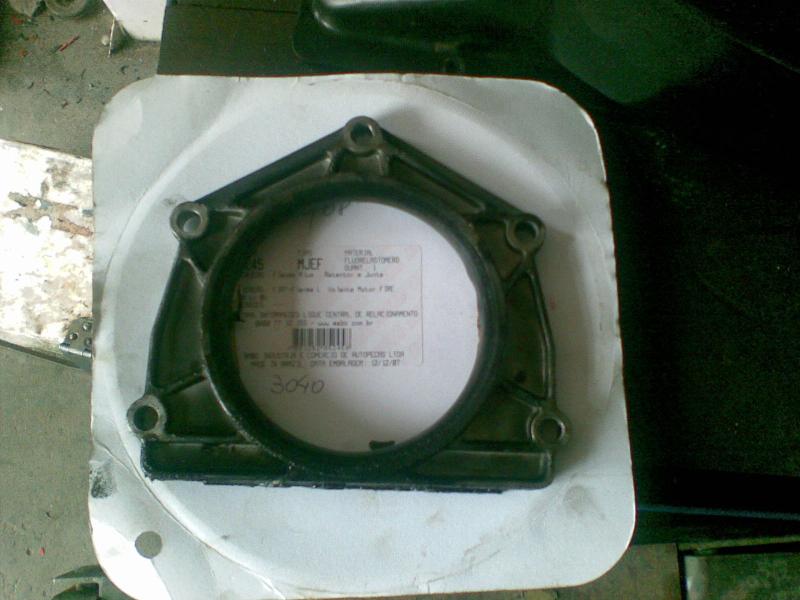

    Geralmente O Que Causa Este Vasamento é A Flange Do Motor (imagem Anexa) . Convem Baixar O Cambio E Verificar , Mao De Obra Em Torno De R$ 500,00 .
    Miniaturas de Anexos Miniaturas de Anexos Motores 200 e 300 DEFENDER 90-1997-imagem107.jpg
