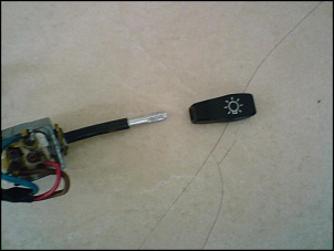

    Chave de farol
    Prezados, aí está o serviço. Trata-se de uma chave marília, que é muito mais resistente que a original, com cara de original...
    para isso, basta reirar a parte plástica da chave original, fixar uma porca na medida do encaixa da chave marília, e rosqueá-la no local.
    custo da chave marília: R$ 30.
    o acionamento, obviamente, é igual o do chave marilia, puxando.
    absss
    foto 1: separando a parte plástica
    foto 2: chave marilia
    foto 3: porca adaptada na chave original
    foto 4: Gambi montada e funcioinando.
    Miniaturas de Anexos Miniaturas de Anexos -imagem-004.jpg   -imagem-002.jpg   -imagem-003.jpg   -imagem-001.jpg
