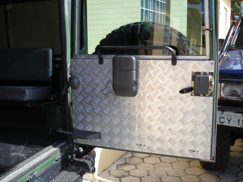

    Olá Herculano e Fernando!
    Essa foi uma das primeiras adaptações feitas no meu Defender. Pode cortar c/ serra tico-tico usando o original como modelo e fazendo alguns ajustes, como o recorte p/ os parafusos da fechadura e a ferragem da dobradiça. Usei uns parafusos a mais e maiores p/ melhor fixação. Utilizei uma fita adesiva de espuma p/ vedar toda borda do lado interno... Ficou melhor que o original.
    Abs.
    Fabrício
    Miniaturas de Anexos Miniaturas de Anexos Porta trazeira-revest.-porta-001.jpg   Porta trazeira-revest.-porta-005.jpg   Porta trazeira-revest.-porta-004.jpg

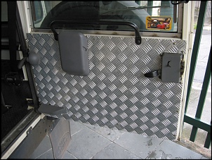

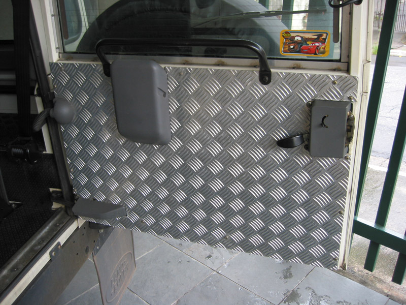

    Tirei as fotos. Alguem teria alguma dica para ela não ficar batendo. Além de apertar os parafusos, é claro.
    Miniaturas de Anexos Miniaturas de Anexos Porta trazeira-imagem014.jpg   Porta trazeira-imagem015.jpg

    Ascherer74, acho que a idéia do Fabrico resolveria: fita adesiva com espuma em toda a volta...
    Valeu pelas fotos a vocês dois!! Ficou legal. Talvez eu faça isso na minha...
