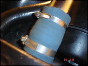

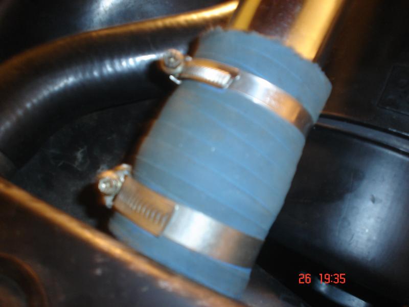

    Rafael , meu motor é 200tdi , os mais novos podem ter outra configuração..
    Comprei numa loja de borrachas em Moema (São Paulo) , atras do shopping Ibirapuera.. a mangueira é uma peça inteira com algumas curvas , é só cortar no tamanho certo e instalar , cabe certinho , sem gambiarra !!
    Tô indo pra Sampa essa semana , a loja fica perto de casa ..vou tentar pegar mais informações..
    seguem as fotos :

    Ola Ze,
    Antes de mais nada obrigado pela ajuda! A magueira da 1a foto eu nao consegui reconhecer.Onde fica exatamente? A foto foi tirada de cima/baixou ou de baixo/cima? A da 2a foto foi trocada a menos de 10000km.
    Outra informação a acrescentar. Ja estiquei o motor novamente varias vezes a mesma rotacao que apresentou falhas (2800rpm) e nadica de nada da falha...
