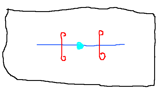

    Amigos,
    abaixo uma tecnica que me foi ensinada ha alguns anos por um especialista em conserto de brinquedos. Fiz um pequeno desenho no qual tento explicar o reparo. A linha preta delimita uma pecas plastica qualquer, a linha azul seria a rachadura ou parte quebrada, emazul claro simulei um buraco de parafuso e em vermelho um clips ou arame de aco, destes duros usados em pesca e com as pontas torcidas. ligeiramente esquentado o arame vai sendo inserido na peca, ele pelo formato ira impedir quer volte ou continue a abrir a rachadura. Depois eh coberto com um po acrilico encontrado em lojas de produtos de ortodontia, vem um conjunto de duas embalagens; em uma o po e em outra o liquido que colocado no po o transforma em pasta que eh possivel trabalhar. Sua principal funcao sera impedir o fio de aco de sair do local. O po, quando conheci e comprei existia em cor branca ou em cor rosa, eh o mesmo produto usado para fazer os aparelhos ortodonticos. Eh de custo relativamente baixo e tem algumas utilidades, alem de nao ter uma validade efetiva.
