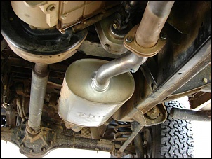

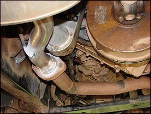

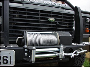

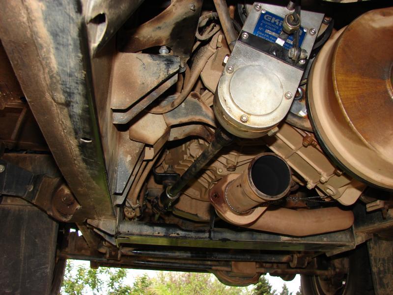

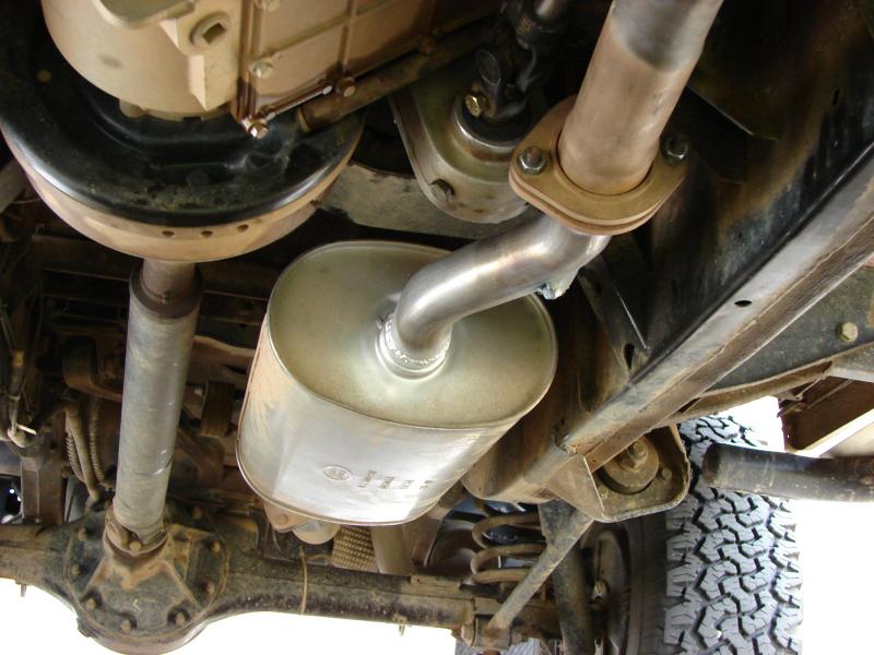

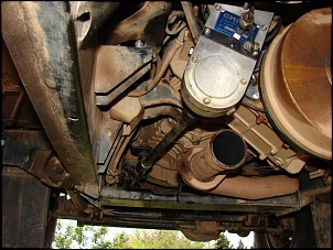

    instalei o guincho mecanico que tirei da ex, na propria fabrica EKRON, e foi a primeira new que recebeu este guincho, pelo menos por lá.
    havia duvida quanto a tomada de força, mas está lá, a disposição.
    duas diferenças principais:
    1- a frente tem uma protuberancia a mais, como eram as inglesas de 99 para trás, e então o encaixe não ficou lá 100% já que era usado e tinha sido montado na 2005
    2- o escapamento tambem tem uma tragetória diferende, e foi nescessário fazer uma curva a mais, e tudo bem.
    quando saía para o mato sem guincho, me sentia sem cuecas...agora...legal.
    seguem fotos da adaptação.
    abraço

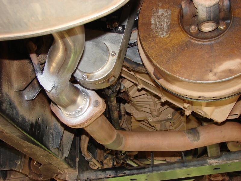

    OLÁ, FOLGADO
    OBRIGADO
    xique o azulão hein?! muito legal.

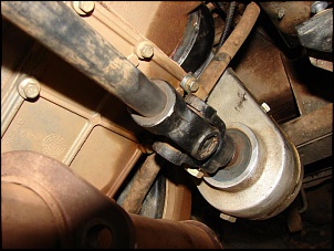

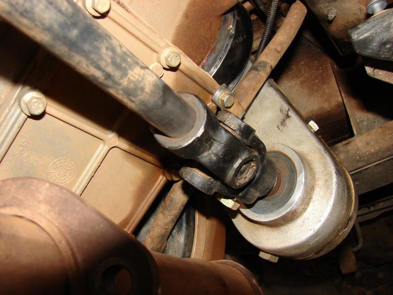

    segue uma foto panoramica da tomada de força e o cardã do guincho sentido à frente do carro

    então, mais duas pérolas....

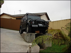

    Henrique parabéns , a viatura tá show !!
    Gostei mesmo da rampa de manutenção , bem bolado

    olá Zemarrara
    quanto à rampa, aproveitei o desnivel do terreno...
    o guincho mecanico funciona com o motor do carro funcionando, veja na foto a tomada de força com etiqueta azul, tira-se uma tampa redonda da caixa de transmissão e instala-se esta peça que acopla no lugar, onde uma engrenagem encaixa em outra, que ja vem de espera para esta finalidade.
    é instalada um acionamento que se puxa perto dos pedais(vermelho na foto), coloca-se a alavanca da reduzida no neutro, puxa-se o cabo de aço do guincho no ponto de ancoragem ou no carro a ser puxado, engata a marcha se for situação complicada, a primeira marcha, ou outra , sendo que quanto maior a marcha escolhida, maior a velocidade.então, muda-se a alavanca da embreagem para tração.
    se o motor não estiver funcionando por algum motivo, pode operar com manivela que acompanha o equipamento.
    o a
    qualquer apuro, é so pisar na embreagem.

    Henrique, muito legal essa rampa!
    E como está se saindo o guincho??? Tem usado com frequência??? Chegou a dar algum problema???
