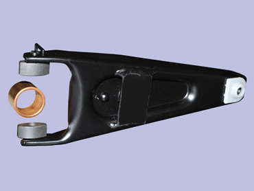

    Da listinha que botei ali em cima só não usei os kits de reparo. Mas vale ter pra 'se precisar' algum dia.
    O Clip (FRC3327G) só usa 1 se não me engano.
    O Slipper Pad (FRC5255LR) são 2, um de cada lado no garfo.

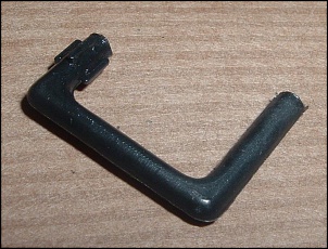

    Só achei tosco um 'grampinho' de plástico que já vem com o rolamento ou com o garfo se não me engano:
    Coloque o da 130 sim. Ele é muito mais bruto. Só tive a 'real' ideia quando vi os 2 lado a lado. E a diferença no preço é mínima, vale a pena.
