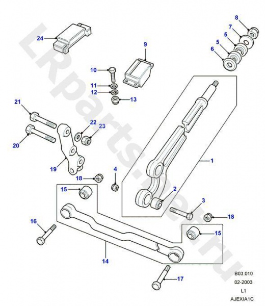

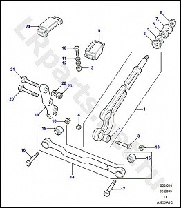

    Alexandre são esses dois pinos em forma de T com rolamento quando quebra ou gasta muito a roda abre tem tambem uma coisa que pode fazer puxar as borrachas dos braços tensores ou a regulagem da porca compare a quantidade de rosca dos dois lados.
    Miniaturas de Anexos Miniaturas de Anexos alinhamento e balanceamento da Defender-1228_004242464.jpg   alinhamento e balanceamento da Defender-1235_004226864.jpg

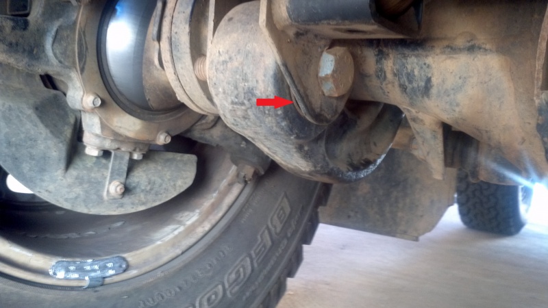

    Na quinta passada fui alinhar a minha VTR (só pq o volante tava torto mesmo) e o alinhador disse que não tinha como pq tinha uma bucha ruim (vou ter que entrar debaixo do carro e tirar uma foto pra tentar mostrar onde...é no braço da suspensão); Acabou que falei pra ele alinhar só o volante e pronto.

    Segue a foto da parte que esqueci o nome...
