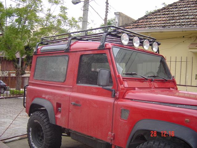

    tenho guardado dois farois tipo os da foto e gostaria eu mesmo de colocalos no meu bagairo keko mas não sei por onde fazer a instalação...
    se alguem sabe poderia me dar umas dica?

    Passa a fiação pela borracha da porta ...

    eu ja penssei nisso!
    mas olha soh... a minha borracha é nova é ta fixa(colada) não é que nem o da minha 2000 que é nova mas solta!

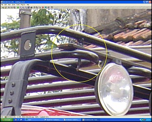

    arranca fora!!! e assim mesmo, passa pela borracha da porta depois entra no acabamento de plastico, na coluna do para-brisa, é so vc tirar aqueles dois parafusos e passar o fio, o meu passa pelo lado do motorista.

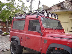

    Exatamente!!!! ia me esquecendo.....a minha tem três parafusos para tirar no caso de os "homens" encrencar.... é só tirar a chapa de ferro e tira todos eles junto.
    Segue uma foto.
