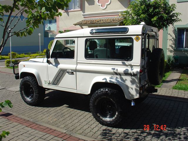

    Tenho uma Defender 90, ano 97, já faz uns 3 anos. Quando a comprei estava "limpa e lustrada" (foto a seguir). Todavia, já tinha uns arranhões e batidas, de algumas incursões em trilhas.
    Depois disso, ainda a usei em algumas trilhas e para rodar para lá e para cá, mas como terceiro ou quarto carro. Pouco me incomodou em termos mecânicos, apesar dos cerca de 300.000km rodados (tinha uns 270 mil quando comprei)

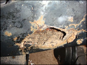

    De uns tempospara cá uns pontos de ferrugem no chassi foram se tornando mais visíveis, além de mais uns arranhões aqui e acolá. Decidi, então, que era hora de uma funilaria total e de ver o qe mais teria urgência de ser trocado..... sem gastar muito...

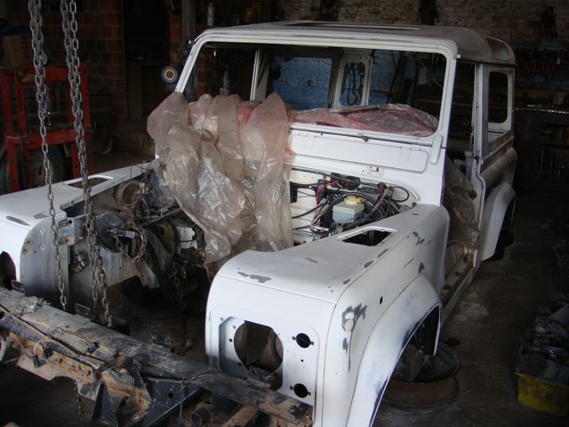

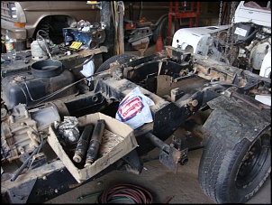

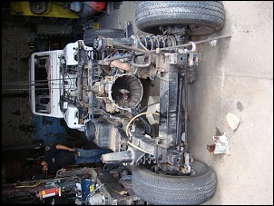

    Nas fotos abaixo já vemos ela desmontada. A carroceria já foi lixada e esta pronta para receber a pintura. O Chassi ainda terá ques ser desmontado para receber jato de areia e serem corrigidos (reforçados) os pontos de ferrugem.
    Abaixo, fotos.

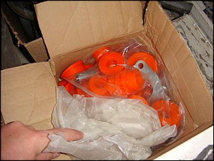

    As buchas, calços, etc... estão sendo trocados...
    O kit completo de buchas de suspensão, conforme dicas obtidas aqui no forum, custou efetivamente menos de R$ 500 com frete e impostos (chega em menos de 10 dias no brasil).

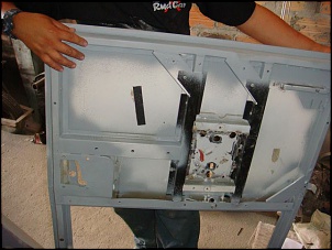

    a porta traseira foi uma surpresa, negativa. Não havia notado, mas ela estava empenada e corroida..., pois, apesar de ser de alumínio, a estrutura é de ferro...
    Abaixo, foto dela já recuperada...

    Quanto mais ou menos ficou essa reforma geral na lataria e chassi?Minha querida noventinha está pedindo uma tb .
    Caraca Ramon, o que aconteceu nesse chassis? O carro era de litoral??? Será uma boa oportunidade de deixá-lo mais reforçado que o original!

    O orçamento inicial ficou em R$ 2.000 o chassi e R$ 2.000 a pintura e reforma da carroceria.
    Além disto, já foi uns R$ 600,00 em buchas, calços, borrachas, etc.... e R$ 480,00 no kit de calços em poliuretano da suspensão.... e vai indo....
    Ao final, coloco uma idéia geral por aqui...

    Citação Postado originalmente por caique Ver Post
    caique
    def. 110
    o carro não era de litoral. Todos sabem os problemas de corrosão do chassi da defender por aqui. Uns falam que é pilha galvânica (com alumínio x ferro), mas é uma pisada na bola da própria Land Rover (galvanizar na fábrica não daria R$ 200,00)....
    Mas o carro fez trilha, acumulou barro e apodreceu, como vários relatos por aqui.
    Estou limpando, jateando, pintando com zarcão no fundo e outra tinta por cima... com os reforços deve durar mais 10 ou 15 anos...
