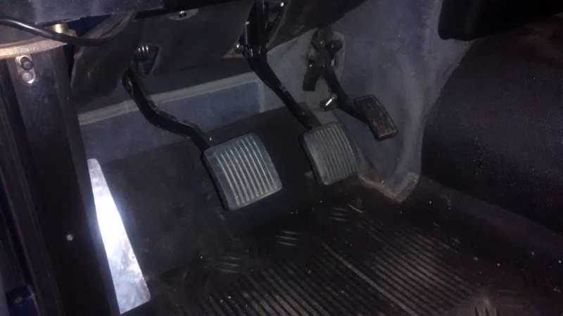

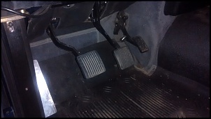

    Tenho esta foto:
    Miniaturas de Anexos Miniaturas de Anexos Deslocamento dos pedais do Defender-6fd6-1-.jpg

    Como disse anteriormente no tópico, eu fiz esta modificação e continuo afirmando, foi uma das melhores coisas que fiz no carro, e olha que meu carro tem muitos upgrades. A posição de dirigir ficou ótima. A antiga posição torta me incomodava bastante em viagens longas (tem gente que liga). E nestes quase 8 anos de modificação posso afirmar que valeu muito a pena e NÃO TIVE NENHUM ÚNICO PROBLEMA com a modificação. Zero!!!. Como vc pode ver na foto antiga o acabamento tinha ficado meio tosco mas depois eu melhorei muito o acabamento e ainda coloquei um descanso de pé como vc quer. Ficou quase como original. Estou tentando anexar uma foto atual mas não estou conseguindo. Vou tentar mais tarde.

    Olá Meccano. Consigo sim, sem problemas. Também uso em ladeiras de vez enquando. Da para fazer de dois modos, da moda classíca com o calcanhar no acelerador e também ao contrário com a ponta do pé direito no acelerador.
    Pois é, como disse esta posição me incomodava desde que comprei o carro. E olha que fazia tempo hahahah. Quando fiz a alteração o carro tinha 10 anos, agora tem 17!! Firme e forte.
    Acho que agora consegui anexar a foto.
    Sergio
    Miniaturas de Anexos Miniaturas de Anexos Deslocamento dos pedais do Defender-img_20150211_200322436.jpg
