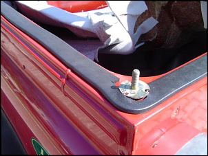

    Bom, só para conhecimento geral, esse foi o e-mail que passei para o Renan, sobre o link que o Keko falow e muito interessante só que as land americanas são diferentes das nossas, tanto as Soft quanto as SW mas pode se ter umas boas ideias com elas, segue umas fotos pra vc verem as diferenças
    Nas SF brasileiras a armaçao da copota sai desse furos (fig3) já as americanas fica no roll-cage, as presilhas tambem são diferentes nas brasileiras te uns tipos de ganchos as americanas (fig4) é por encaixe.

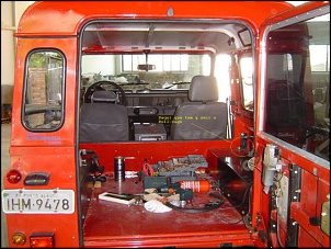

    Outro problema e a chapa atras dos bancos, as americanas não tem as nossas tem aquela bosta pra atrapalhar , na foto da minha land coloquei onde deve sair o roll-cage, ficou pequeno mas acho que da pra ver....
    Acho que como já falaram, imprime umas fotos e corre atras....fazer vc consegue e problema é quanto isso vai custar, já tem o cara das capotas e do Roll-cage o principal, só o unico problema que vejo é o Bagaceiro em cima..... esse é phoda....
