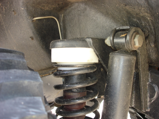

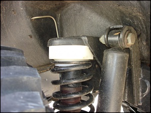

    Olá amigo faça o seguinte compre 2 molas dianteiras especiais de competição(originais Land Rover)elas são de cor azuis, são mais fortes e levantam o carro e na traseira faça 2 calços de 2,5" e coloque em cima das molas, não prescisa trocar nem os amortecedores e cabe pneus 35" fica muito bala.
    Miniaturas de Anexos Miniaturas de Anexos Como levantar uma Discovery 1-atilho.jpg

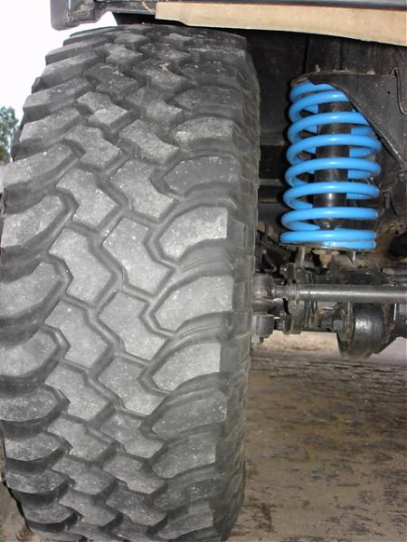

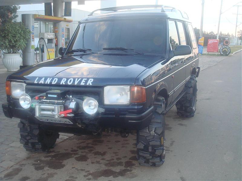

    Olá amigo os calços vc pega e manda fazer, retire uma mola traseira e leve em algum torneiro aí e mande ele fazer um calço de tecnil de 2,5" e pronto e as molas vc pode comprar de mim. Me ligue na segunda-feira que te passo os preços, meus telefones estão em meu site.
    Miniaturas de Anexos Miniaturas de Anexos Como levantar uma Discovery 1-imagem-010.jpg   Como levantar uma Discovery 1-adam4x4-042.jpg
