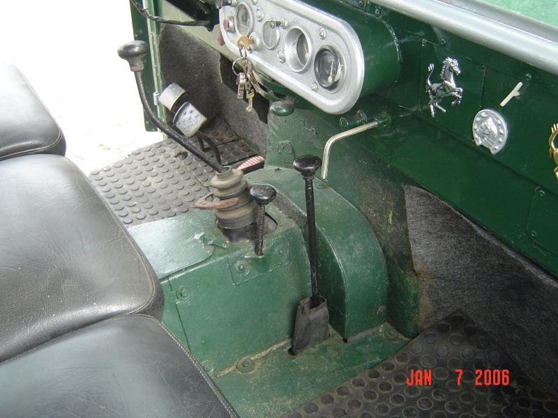

    mais uma foto, não me perguntem o ano...

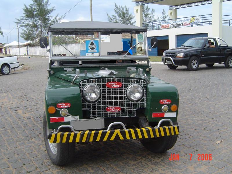

    Em Abril fez sessenta anos a fabricação deste grande 4x4.
    Miniaturas de Anexos Miniaturas de Anexos -60-anos.jpg   -60-0.jpg   -60-1.jpg   -60-3.jpg

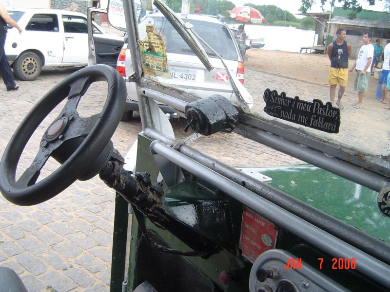

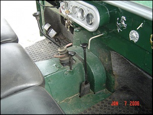

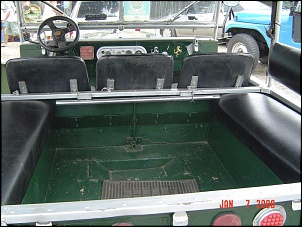

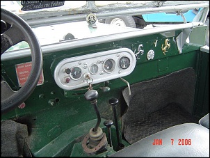

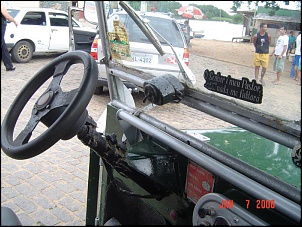

    Mais algumas fotos deste velinho.
    Miniaturas de Anexos Miniaturas de Anexos -60-3.jpg   -60-4.jpg   -60-5.jpg   -60-6.jpg
