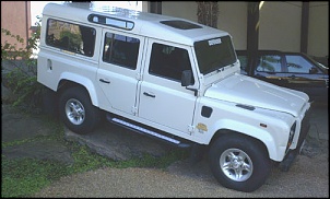

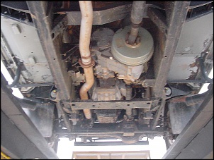

    Amigos, estou pensando em comprar uma Defender 110, como disse em tópico anterior. Estou especialmente interessado em uma, mas como está em outra cidade, só vi as fotos por enquanto. Fiquei preocupado com uma parte do motor, que acredito seja o turbo, que está com cor de ferrugem, em com a parte de baixo, que tens sinais de ferrugem também. Por cima ela está impecável. Será que alguém poderia analisar as fotos que estou mandando em anexo e me dar a opinião sobre o estado da camionete?
    Obrigado
    Eduardo.

    Pelas fotos é mais difícil de se verificar. O melhor é "ao vivo". Por que você não leva a viatura a um mecânico de confiança? Ele poderá falar melhor da mecânica. Eu levaria também a um lanterneiro para que ele dissesse se o veículo sofreu alguma batida bem como para dar um diagnóstico dos pontos de ferrugem (inclusive o preço da recuperação).
    O investimento geralmente é muito grande para ficarmos só no "olhômetro".

    Vc tem razão azocrato. O grande problema é a distância. A defender está a quase 800 Km de Brasília, onde moro. Coloquei as fotos só pra ver se no olho alguém poderia dar uma dica. Tenho visto que o pessoal aqui no fórum é bastante conhecedor da matéria. Como o investimento é grande mesmo, eu só iria ver in loco se tivesse quase certeza de comprar. De qualquer forma, acho que o preço tá alto. Tão pedindo R$ 70.000,00. Por esse preço ela tinha que estar impecável. Vou pensar se viajo ou não.
    Abraço e muito obrigado.
    Trajano.

    ferrugem na carcaça externa do turbo é normal, mas no chassis requer muita atenção. O ideal e consultar um mecanico, mas vc mesmo pode verificar preliminarmente o estado do chassis.
    pegue um imã e veja se ele gruda em toda a extensão do chassis, se não pode ser que haja massa plástica.
    pegue um martelinho e bata nas partes baixas do chassis e onde ele faz curva, se fizer um barulho diferente de metal ou quebrar é massa plástica. veirifque os furos em baixo do chassis se não estão tapados com lama, isso pode apodrecer a parte interna.
    se estiver tudo ok, procure um bom mecanico para o resto.
    boa sorte,
