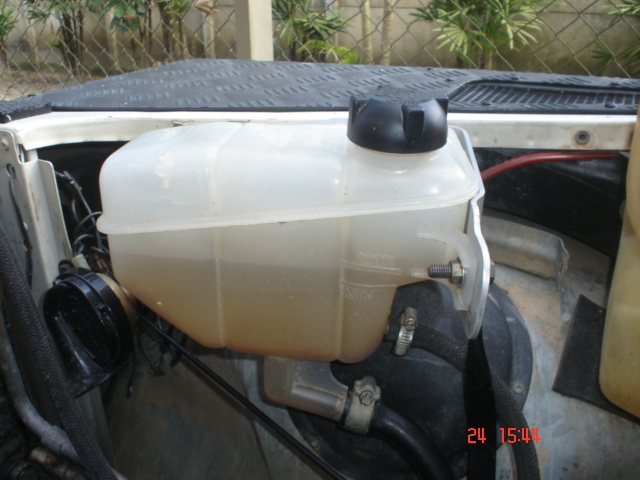

    Amigo , coloquei o da ford ranger e até hoje não deu problema , mas além de precisar de adaptação , ele é um pouco menor ( capacidade de 2 lts , enquanto o original , cabem 3lts ) a grande vantagem é que ele é tranparente e fica bem mais fácil acompanhar o nível e o estado da aguá. E já que vai trocar o reservatório , não deixe de subistituir a aguá e dar uma geral no sistema , existem produtos próprios para isso em qualquer posto de gasolina .
    Lemar (ford) F : (11) 5593 0033
    reservatório de expansão original ranger R$ 37,00 (25/agosto/06)
    tampa do reservatório original ranger R$ 9,00
    vou providenciar fotos , abraço.

    Vou comprar o da ranger então amigo ZeMarrara! Mas aqui na minha cidade só tem na conce$$ionária Ford. R$ 50.00 só o reservatorio.. mas ainda é barato comparando com a da Land.

    fotos da adaptação
    Tanque de expansão da Ford Ranger num Defender com motor 200tdi :
