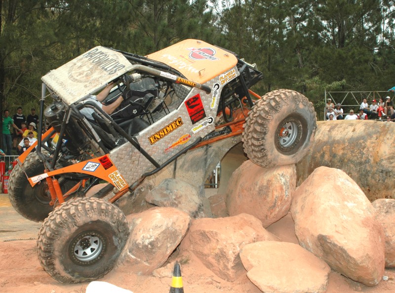

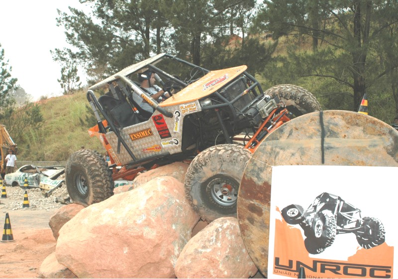

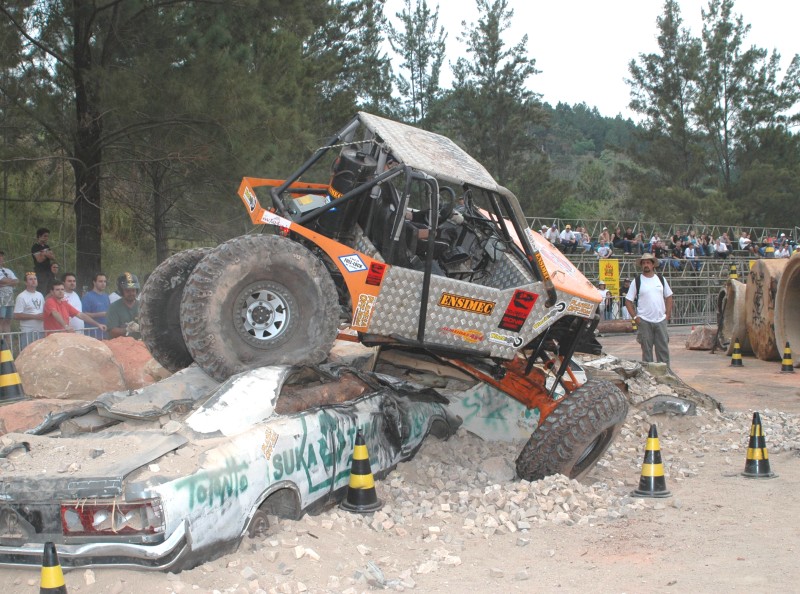

    No Brasil, a ENSIMEC lançou o Rock Bone, que é um super eixo similar aos Dynatrec, de construção robusta, que tem garantia de fábrica para uso de pneus até 40" (bola Dana 44) e 44" (Bola Dana 60).
    Hoje temos 1 desses eixos no Rock Crawling, 1 num carro em construção no Rio de Janeiro e mais 4 sendo montados na fábrica, para carros de uso extremo.
