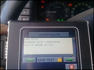

Ao escanear a viatura com o NANOCON foi detectada a falha P0753 (foto anexa):
Código:
CODE P0753
SOLENOID VALVE 1 MONITORING
(S/C TO GROUND OR O/C)

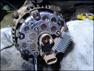

Códigos das peças:
Placa retificadora IKRO IK3421
Regulador de Tensão IKRO IK5566
Porta Escova IK5312 (não achei em Brasília essa peça, mas usei a peça indicada abaixo e ficou 100%).
FOTOS:
Foto do erro verificado no scanner:
Foto do Porta Escovas:
Placa de diodos da IKRO:
Regulador de Tensão / Voltagem da IKRO:

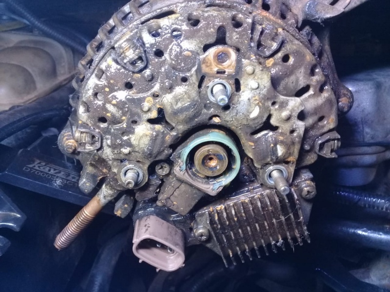

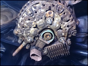

Retirada a placa metálica, fundo do alternador muito sujo:
Depois de muito WD40 e limpa contados, iniciada a montagem. Foi utilizada Graxa Cobreada (graxa de montagem) em alguns pontos:

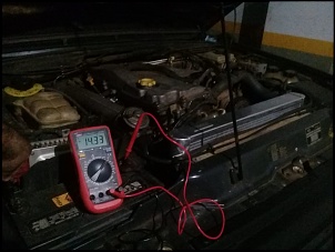

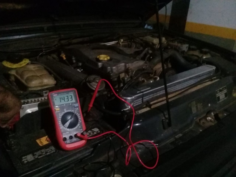

Alternador que estava gerando 13,6v voltou a gerar 14,3v, que é o adequado para o carro.
