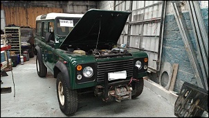

    Boa tarde senhores, tudo bem?
    Tenho uma Ranger 09 4x4 Ngd 3.0 e adoro o carro! Ta com 220.000 a todos pulmoes! Acontece que um conhecido tem uma Defender 110 ano 00/01 sem ar, com direçao hidraulica vendendo por 35.000 e acho que tem um choro. O carro era da Policia Federal.
    Eu fui ver o carro 2x mas nao deu pra andar nem olhar certinho por baixo, mas conversando com ele as infos que vieram foi o seguinte:
    LATA
    O carro nao tem amassados, toda lataria é original, e foi feito pintura total (era branca, agora é verde e branca) a pintura nova me parece 70%, tem uns detalhes que eu melhoraria como polimento novo e troca das borrachas das portas. Ate onde eu vi, as portas abrem e fecham alinhadas e nao tem nada trincado, nem dobradiças com folga.
    Da para melhorar de um modo geral acho que sem gastar muito.
    Lanternas e farois tudo em ordem, nao sei se sao originais, nao lembrei de olhar.
    CHASSI
    Segundo ele, o chassi nao tem podre algum nem remendos, ele jateou de areia e pulverizou tinta preta pra dar um talento. Nunca foi batido ou capotado, esta aparentemente alinhado.
    MECANICA
    A suspensao - esta ok, as molas traseiras muito altas, precisa trocar uma homocinetica lado D
    Diferenciais - ok, sem vazamentos, porem eu revisaria.
    Cardan apresenta folga naturais de uso, porem eu revisaria.
    Cambio - segundo ele esta ok, nao vaza nem ronca.
    Cx de transferencia - idem
    Motor Maxion 2.5 - segundo ele qdo comprou veio sem cabeçote, o mesmo fez a retifica completa, colocou um cabeçote, o carro estava parado fazia 3 meses e pegou de primeira, redondo, sem fumaceiro nem barulhos estranhos, mas esta sem o intercooler que segundo ele veio sem tb. Como ele é mecanico e tem uma oficiana grande e possui caminhonetes, ele me da garantia e assistencia.
    INTERIOR
    Tapeçaria 100% nova
    Faltam alguns detalhes como capa da coluna do volante e uma boa higienizada, eu faria um isolamento acustico e termico.
    Painel nao tem nada quebrado, mas precisa de um talento.
    Se nao me engano esta sem os 2 bancos do porta malas, nao lembro.
    RODAS
    Pneus bons e 5 rodas originais brancas
    ELETRICA
    Cx de ignição ruim, precisa troca, ele instalou sistema de bota, mas eu ja achei a cx de igniçao nova original por 250,00.
    Revisaria tduo na eletrica tb, nao sei qto gastaria.
    ACESSORIOS
    Possui um guincho de 12ton que segundo ele esta funcionando ok, somente sem o controle que roubaram - disse que só o guincho custa 5mil reais, eu nao sei, nao entendo de guincho.
    Nao possui estribo, escada, protetores, radio, milha e etc.
    Gostaria de saber de voces sua opiniao, pois de land eu nao entendo nada e nao conheco ng pra levar la e ver o carro comigo, eu nao estava pensando em comprar uma Defender tao cedo, mas eu nao durmo mais depois de ir ver esse carro e saber que com um esforço $ ele pode ser meu.
    O que é critico nesse modelo desse ano?
    Muito obrigado!

    Como é? Uma Dedenfer 110 rodando, com motor bom, lata boa, tapeçaria inteira e de quebra um guincho tudo por 35 mil reais? Tem alguma coisa errada nisso ai.

    Se o carro está nessas condições e vc tiver o dinheiro compensa nem que seja pra revender. Vc pode ver que dificilmente se encontra uma Defender 110 por menos de 65-70k por ai, geralmente custa mais é são carro bem mais rodados. Que gaste 10k pra arrumar essa, e colocar um ar condicionado, ainda terá um lucro de 15-20k.
    Pra mim vale aquele ditado - quando a oferta é demais até o santo desconfia.

    Rapaz sou como vc, desconfiado demais, mas ontem fiquei 1 hr no telefone com o dono, ele me respondeu absolutamente tudo, nao escondeu nada.
    Disse que sabe que ta abaixo, precisa da grana, e que tb eu irei gastar um pouco no carro pra deixar ele tudo ok.
    De cara vou gastar
    - Intercooler = 1100,00 + MO
    - Mangueiras intercooler = 200,00
    - Homcinetica = 500,00 + MO
    - Chave Igniçao = 250,00
    - Controle do Guincho = 300,00
    - Sensor velocimetro (ele disse que vai no cambio) = 250,00
    - Suporte do estepe? = 600,00
    Preventivas
    - Oleos, filtros, correias, bomba dagua, valv termostatica, cruzetas, reapertos, e o que mais eu ver que é bom fazer = 2000,00
    Total - 5700,00 + IPVA = 1600,00 =7300,00
    Custa carro = 35000 + 7300,00 = 42300,00
    Tabela Fipe ? Alguem sabe me dizer qual a tabela fipe desse carro? LROVER/DEFENDER110 SW ano 2000
    Depois disso tudo, penso em mandar polir pq a pintura é nova, e começar a mexer com algum acessorio.

    Eu acho um bom negócio. Se a documentação estiver em dia e se fosse de meu interesse, compraria na certa.

    Na tabela FIPE está R$ 56.306,00, porém no mercado as coisas são bem diferentes. Já faz algum tempo que pesquiso Defenders e Disco 2 e os preços sempre são bem maiores que o indicado pela FIPE, dá uma olhada rápida no WebMotors ou no Mercado Livre pra vc ver a diferente.

    Nao consengui achar o modelo na tabela fipe, e na base de calculo do IPVA esta 42.200,00. Eu ja pesquisei bastante e vi que as ano 2000 tem ate de 60mil reais anunciadas, porem completonas com acessorios e etc...

    O carro foi de leilao em 2012 do Detran, qto desvaloriza o carro nesse caso?

    Na tabela FIPE tem inúmeros modelos de Defender 110, teria que saber o modelo que consta nos documentos para saber a cotação exata.
