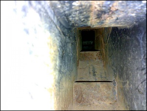

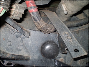

    Vista interna do chassis
    Senhoras e senhores,
    já passei as fotos para o club land rover e agora posto aqui.
    observem a parte interna de um chassis de defender, do lado do chicote. Há sinais de oxidação, o que não acontece na outra longarina, e a razão disso é o chicote, que retém barro.
    por isso, retirei o chicote de dentro da longarina e passei sobre o chassis.
    é um procedimento simples que ajuda a conservar melhor o chassis e torna a manutenção do chicote mais fácil.
    abssss

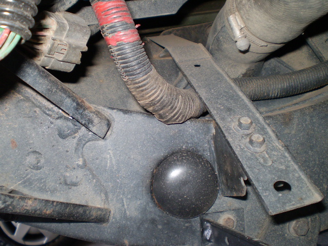

    Marcelo, o que é essa cera de cavidade? Eu já fosfatizei o chassis por dentro e apliquei texaco anti ruste, breve ponho as fotos aqui.
    vc é do da funilaria, faz martelinho?
    All, vejam o resultado do trabalho, antes e depois.
    Miniaturas de Anexos Miniaturas de Anexos -chassis2.jpg   -240820084989.jpg   -chassis1.jpg   -240820084992.jpg
