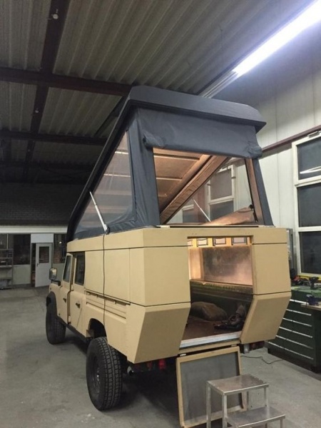

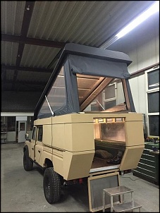

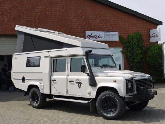

    Em tempo: uma das tuas fotos é desse projeto em uma 130:
    Custom Campers - Land Rover 130 Crew Cab
    Gostei do projeto, mais pelo fato de não ser algo tão gigante e, ao mesmo tempo, parecer versátil.

    Obrigado pelo retorno. Especialmente o link da 130 feita na Alemanha. Sabe que as vezes até vem na mente de enviar o carro (quanto tiver um carro, rs) para a Europa e fazer as modificações lá... Claro que isso vem na mente só baseado na emoção do momento, sem ter um orçamento em mãos, nada disso. Te agradeço pelo link da Custos Campers, vou tentar entrar em contato com eles, pra ver se consigo estimar custos com eles. No meu caso, planejamento financeiro é parte essencial desse projeto. Aí, se conseguir retorno deles, na volta ao Brasil, partiremos pra orçar em "casa" algo semelhante. As vezes, pelo fato de o Euro ser bem mais caro que nossa moeda, pode valer a pena fazer em casa.
