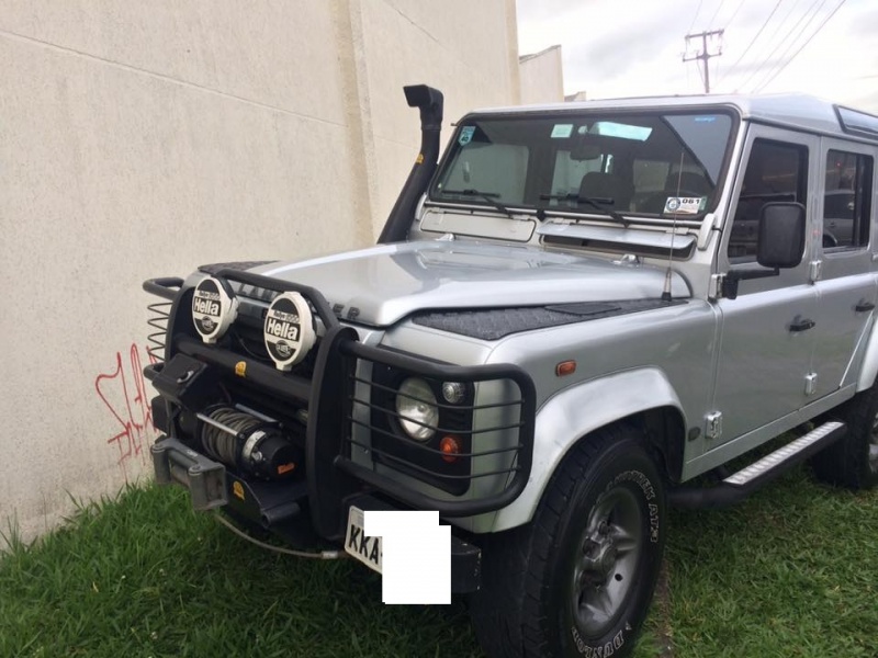

    Amigos mais uma duvida aonde fica o sensor de velocidades porque a minha defender parou de marcar no mais só alegrias ainda aprendendo e curtindo muito com ela

    Olá amigo.
    O sensor fica atrás do tambor de freio de mão, na caixa de transferência.
    Se não encontrar, poste aqui que tiro uma foto.
    A referência da peça é YBE100530 e você encontra em várias lojas que vende LR.
    Porém, na época que eu pesquisei a mais barata era na GetsetParts, segue link abaixo.
    Pecas e Acessorios para Veiculos Land Rover Sensor de Velocidade do Velocimetro Land Rover Defender 1999-2010 - YBE100530 - Marca VDO
    Um abraço e parabéns pela viatura.
