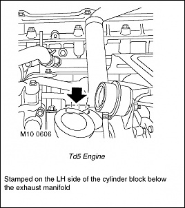

    Citação Postado originalmente por Du efra Ver Post
    Olá, boa tarde.......alguém sabe informar se o motor TD5 possui numeração, pois retirei o meu que está danificado e não achei nada, e quero substituir por outro, e se trocado o motor tem que trocar o módulo, pois ele é eletrônico.
    Bom dia Du efra.
    Sim, o motor tem numeração...
    Fica na região lateral do motor, próximo a turbina.

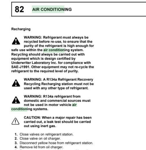

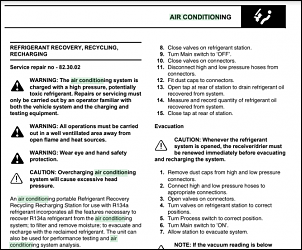

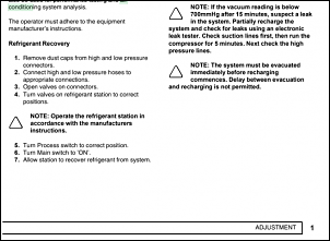

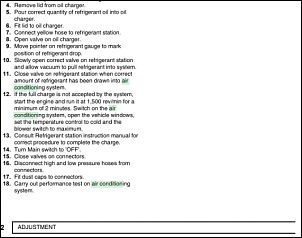

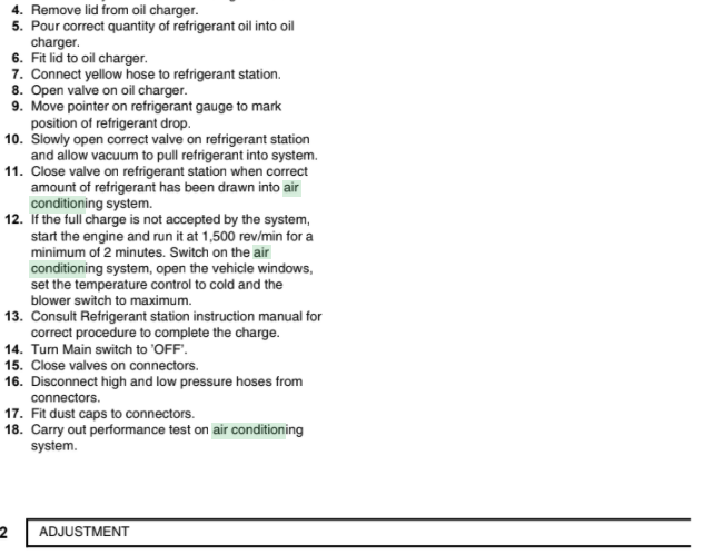

    "minha primeira dúvida seria a quantidade de gás do ar condicionado para fazer a recarga pois ela não gela muito esta fraca acho que seria só recarga mesmo gostaria de eu mesmo colocar essa carga de gás nela."
    Sobre o Ar-condicionado, o manual de oficina esclarece que o Gás utilizado é o "R134a" e que o óleo do compressor é o "ND-OIL8"
    Outros pontos apresentados no Manual de Oficina, acerca do ar-condicionado, são esses:
