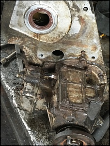

    Realizadas as trocas dos dois cilindros marca TRW ... sem alterações nos problemas ...quanto a vazamentos não possui esta tudo seco inclusive o famoso vazamento da caixa de redução troquei os orings por viton ...
    O mistério continua ...mas sou teimoso...krkrkrkrkrkr...

    Problema surreal na Defender !!!!-008-3-.jpgProblema surreal na Defender !!!!-008-3-.jpgProblema surreal na Defender !!!!-009-2-.jpg

    O carro foi todo desmontado, tanto a mecânica e funilaria foi todo revisado ... so restam estes dois problemas.
    1 - A primeira marcha patina
    2 - As vezes quando desligo demora uns segundos para apagar o motor.
