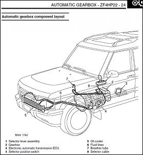

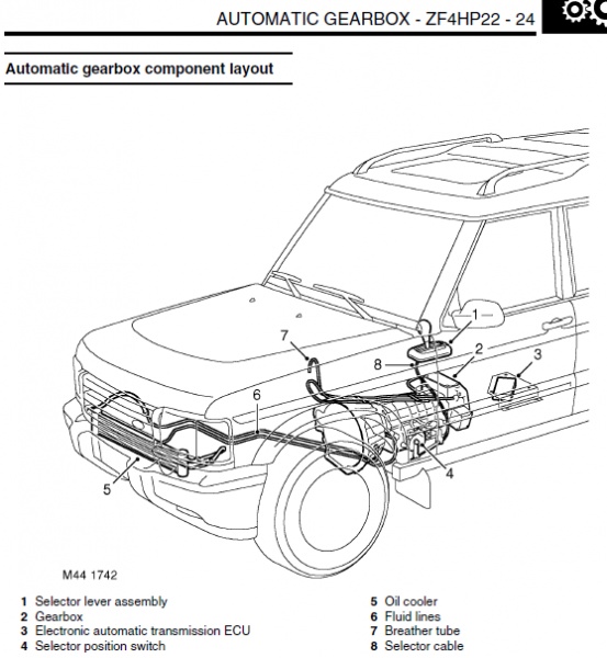

    Para fins de registro, vamos ter uma visão geral do sistema de câmbio automático da Discovery 2, que no caso é um câmbio ZF utilizado em outros carros (como Opala, BMW, Range Rover, jaguar, etc), modelo ZF4HP22. Nos EUA também saiu Disco2 com o câmbio ZF4HP24... mas estas não vieram para o Brasil (a menos que tenham sido importadas diretamente).
    Luzes "M" e "S" piscando no painel-visao-geral-2-cambio-discovery-2-zf-4hp22.jpg
