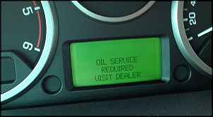

    Bom dia pessoal!
    Ontem pela manhã surgiu a seguinte mensagem na minha Freelander 2 - TD4 2.2 Diesel:
    "oil service required visit dealer"
    Freelander 2 Diesel - Oil Service Required Visit Dealer-freelander-2-td4-2.2-diesel-oil-service-required-visit-dealer.png
    Alguém sabe me explicar o que seria isso?
    Depois que apareceu essa mensagem, então uma outra mensagem fica fica ao lado de onde marca a quilometragem, "oil service"
    Observação: Ha poucos dias eu troquei o filtro de combustível(original).
    Eu encontrei a seguinte informação em um outro forum:
    pelo que eu pesquisei, nos fóruns (4x4, freel2, landzone), a mensagem OIL SERVICE REQUIRED VISIT DEALER, exibida no painel do odômetro, indica que o ciclo de regeneração do DFF provocou uma diluição no óleo do motor. O DPF, ou filtro de partículas diesel, é um dispositivo concebido para remover partículas diesel ou fuligem dos gases de escape do motor diesel, para cumprir as regras de consumo e de emissões, especialmente a norma Euro V, com eficiência em torno de 80%.
    Dependendo do estilo de condução do motorista, alguns veículos podem exigir uma revisão intermediária de óleo antes do intervalo programado de inspeção. O indicador de contagem regressiva de serviço mostra o intervalo de serviço normal, por exemplo, 350 km, ou -2 dias etc. Se você receber a mensagem extra OIL SERVICE REQUIRED VISIT DEALER 'SERVICE', é porque o sistema DPF diluiu o óleo do motor, e o veículo precisa ser revisado antes do intervalo da revisão.
    Isso ocorre porque o DPF injeta diesel após o tempo de injeção normal, para adicionar diesel limpo no catalisador, aquecê-lo, para que possa regenerar o DPF. Este ciclo demora 20 minutos aproximadamente e, se não estiver completamente terminado, ele começa novamente o ciclo na próxima vez e assim por diante, até terminar. Este processo, ao final, leva pequenas quantidades de diesel para dentro do cárter. Então, em carros que geralmente não percorrem grandes distâncias com frequência (mais de 50 km/h durante, pelo menos, 20 minutos), aproximadamente a cada 750 km, aparece o aviso OIL SERVICE, cerca de um mês antes do intervalo de revisão. Ou seja, é uma mensagem de diluição do óleo que, na maior parte das vezes, ocorre nos veículos que percorrem distâncias curtas dentro da cidade.
    Sugiro fazer um contato com a ccs e, dependendo da situação, talvez antecipem a sua revisão programada. Não li nada sobre possíveis danos ao motor.

    Isso nada mais é do que o alerta da troca de oleo do motor, eles zeram isso na concessionária!!! Quando nos fazemos a troca fora da CSS esse "alerta" nao é resetado. Ele continua lendo a programação de troca, que é apenas uma informação inserida no sistema. Fora o incomodo, se vc já trocou oleo, sem novidade!!! Alerto que o filtro de oleo do motor pode ser comprado bem mais em conta, se vc pedir o do Peugeot 206, 1.6, salvo engano o da Mann é o HU711X.
    Muito obrigado pela resposta MOMBERGUE.

    “Oil service required visit dealer” sem scanner
    Citação Postado originalmente por RSampaio1 Ver Post
    Alguém sabe e dizer o que significa isso?
    Esse procedimento funcionou em minha Freelander 2 2012 sem scanner.
    Entre no carro.
    Coloque a chave e aperte a ignição sem pisar no freio. Aguarde os avisos aparecerem
    Abra o capô do carro.
    Abra a porta do motorista.
    Em seguida pressione o pedal do freio e acelerador juntos até o fundo por 60 segundos.
    Feche a porta do motorista.
    desligue a ignição.
    E voialà!!!
