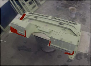

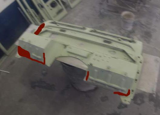

    Olá pessoal, tenho andado meio sumido daqui! Bom, além dos pequenos ajustes ... manutenções preventivas! Venho cuidando aos poucos ... estou com ela a exatos 3889km e até o momento foi investido em manutenções mais de 7.2 mil ... revisão dos 180 mil mais algumas peças, pneus (+3.5k). Ando satisfeito, todos elogiam muito o motor e meu cuidado com detalhes (rs) mexi no audio para ouvir meus MP3's e plugar meu smartphone via bluetooth... isolei alguns pontos críticos de barulho como revestimento da mala e capo com manta-asfatica e etc. O foco agora é acabar com os marejamentos ... mangueiras, algumas que não sei o nome ou referencia mas com ajuda do pessoal espero saber! rs.... anéis de vedação do dif central, tenho que trocar o cilindro mestre do freio que não sei ao certo se vaza pela tampa ou pelas borrachas ... realmente nenhum dos óleos chegam a baixar, mas vindo de um carro 2010 e tendo outro 2014 eu não aguento ver o motor com aquele "suor" ... após acabar com isso partirei atacar dentro dela...mesmo com todos os elementos do painel trocados e novos... tenho dois pontos bem críticos ... ferrugem na parede cor-fogo, o lado do carona é o pior pois já perdeu mais de 25% da face/painel onde se apoia o pé, acredito que seja devido o ar-condicionado. Isso mesmo, ambos os lados estão com ferrugem bem lá nos pés, o lado do motorista eu tratei com quimox e outros produtos anti-ferrugem ficou um buraquinho do tamanho de uma bola de gude... de acordo com informações, descartei a troca da parede corta fogo pois fui informado que tem um custo inviável de troca da mesma... com isso espero poder levar em um bom lanterneiro para que seja feito o reparo dessa parte! conto com a ajuda dos colegas na indicação de MO para este serviço também!
    Até usei uma foto do Medina para ilustrar as áreas afetadas .... rs....

    boa andre... manda fotos desta manta do capo... qto ao buraco o meu tem um do lado do passageiro... e do lado do motorista muita corrosao...
    O que fiz: raspei bastante, passei tudo que eh produto antiferrugem... pintei ... e coloquei uma daquelas mantas de telhado (lado prateado e do outro parece pixe) na parte de baixo onde tava o buraco ..coloquei do lado de dentro e do lado de fora... Fiz isso ha uns 4 meses e ta tranquilo.. ja troquei o "curativo" uma vez e ta tudo bem... vou enrrolar ate o ano que vem para dar um tapa na parte de funilaria...
