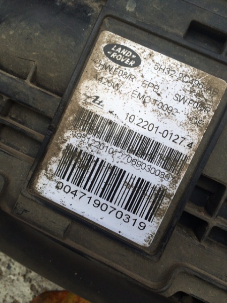

    Procurei pela numeração LR019223 e apareceu algumas com o selo de fabrica diferente.
    Seria assim mesmo?
    Segue foto do meu:
    Citação Postado originalmente por LucianDaRolt Ver Post
    Seria assim mesmo?
    A etiqueta tá meio suja, mas é normal os códigos mudarem porque há aperfeiçoamentos nas peças e eles usam números diferentes pra se referir aos mecanismos mais modernos.
    Dá uma comparada do módulo que você em mãos com as fotos que tem no Google. Provavelmente é a mesma coisa sim.
