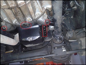

    Ajuda no vazamento. De onde vem ?
    Especialistas... por favor
    Quero achar de onde vem para chegar no mecanico com o nome do problema ...
    Pinga só quente e uns 3/4 pingos.. oleo preto (motor,ne?) ..
    Pelas fotos parece que vem pelo carter (ou do carter) escorre pela caixa tb...
    Um amigo deu a dica, seria a junta do carter ?
    Bomba de vacuo apesar de "feia" pelos remendos nao pinga.. Nova ja ta chegando...
    Aceito chute, sugestoes, dicas ..

    Colega a minha tava com vazamentos nesses pontos redondos que circulou, como tirei o cambio essa semana para revisar embreagem o mecanico disse que tem que trocar o retentor do volante, onde ta vazando oleo dentro da capa seca depende do ano o retentor é facil é o mesmo das ranger s10 maxiom , a minha e 96 ainda ingleza. e diferente.
    Defender 110 96
    Rural 4x4 76 Maxion 2.5

    Obrigado pela dica Denilson... Seria ate bom pq tenho que descer a caixa pra arrumar o vazamento da cx de transferencia...ai ja resolvia os dois.

    Até parece foto da minha kkkkk. Igualzinho , vazava do mesmo jeito. Tire o bujão de drenagem da embreagem, se não sair óleo por ali e no cárter mesmo.
    Abs.
