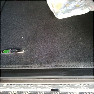

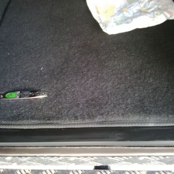

    Sérgio,
    fizemos o seguinte: além do feltro e por cima a forração, nos cantos perto das portas utilizamos um debrum dobrado e costurado para que o carpete não tivesse um grande desgaste com o tempo (fixado no próprio tapete), principalmente pela pisada. Isso, por si só, ajuda um pouco porque o debrum é um material sintético evitando que a água advinda da porta entre.
    Além disso antes do debrum fizemos essa canaleta comprada em metro: são 3 de 90 e 2 45 para o carro. Custo +- 35 reais comprada em loja especializada de alumínio. Caso entre um pouco de água, ela fica na canaleta e não passa ao carpete.
    Peço desculpas aos amigos pela imprecisão e falta de detalhamento nas fotos e post, quero organizar isso tudo com calma, passo-a-passo para podermos trocar experiências.
    Segue foto da lateral, mas o sistema é o mesmo para a traseira e demais portas.
    Qualquer dúvida, fico à disposição.
    Um abraço,
    André Stringhi Flores

    Sérgio,
    a canaleta é em l de material de alumínio, comprado em metro.
    Fixamos com cola, sem furar nada, só no encaixe.
    A função dela é segurar na parede superior o pouco de água que eventualmente possa entrar por baixo da porta, mesmo com a utilização da borracha. No nosso caso, quando a chuva é muito intensa, pequenos resquícios ficam ali na parte de cima e não chegam a encostar no carpete.
    A segunda função é para evitar o que o debrum e os cantos do carpete se desgastem com o tapete com as pisadas de entrada e saída da viatura.
    Um abraço,
