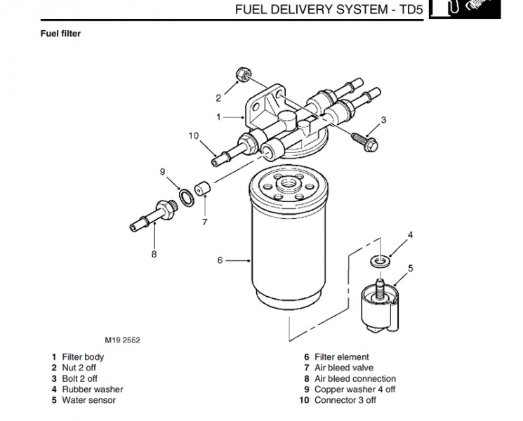

E ai... Estou voltando ao fórum... Vou dar uma luz... Isso é obstrução mesmo, sofri a mesma coisa com a minha, só que a minha apagava o motor depois de unhs minutos dirigindo...
Sabe o filtro de combustivel: Ele se encaixa numa válvula, então recomendo pegar essa válvula e fazer limpeza... O diametro é tão pequeninho e as vezes entra alguma coisinha e fica preso lá... Vai por mim.. E depois me fala se adiantou... Na minha situação, verifiquei as velas, filtro de combustivel, mangueira de retorno e ida, bomba de combustivel até chegar na válvula... Abs
