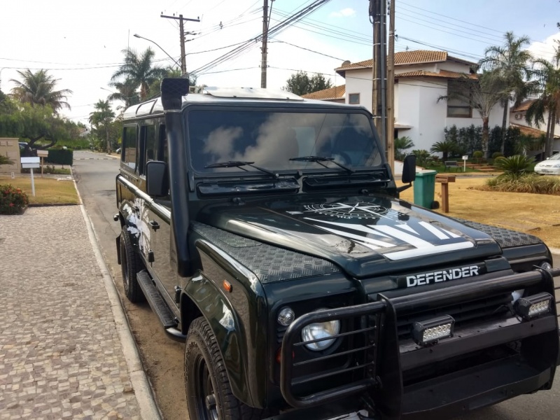

    Alguém conhece essa defender 110 - Verde
    Bom dia a todos,
    Estou negociando uma Defender 110 Verde.
    O rapaz mora em Goiânia-GO, e gostaria de saber se alguém aqui já foi ou conheceu algum ex-proprietário.
    Placa: HCQ-0935 - Fortaleza/CE
    Miniaturas de Anexos Miniaturas de Anexos -whatsapp-image-2019-09-20-12.01.48-2-.jpg   -whatsapp-image-2019-09-20-12.01.49.jpg   -whatsapp-image-2019-09-20-12.01.48.jpg
