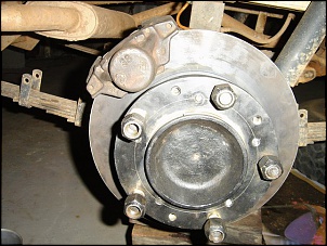

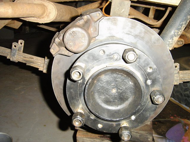

    Mack,tenho uma land 1948 e tive o mesmo problema no inicio , esqueça as lojas , adaptei os discos na dianteira , melhorou 90% não satisfeito( aliás o carro é para andar e lugares ruins que necessita realmente de freios) adaptei na traseira ficou 110% alem do servo freio .
    O principal da adaptação bem feita é você nao descaracterizar o carro.

    LAND ROVER 1948
    Miniaturas de Anexos Miniaturas de Anexos Freio a disco Land 51-dsc04087_108.jpg   Freio a disco Land 51-dsc01489_107.jpg   Freio a disco Land 51-dsc04089_131.jpg
