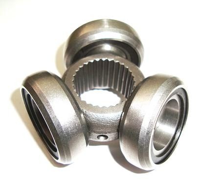

    Preciso substituir a trizeta da minha Freelander 1. Essa peça aqui:
    TRIZETA Freelander - Como pesquisar por isso? Onde vende?-trizeta-marea-20-20v-stilo-24-volvo-bmw-x5-freelander_mlb-o-193480863_1500.jpg
    Como ela se chama em inglês? Quero comprar original de sites internacionais, mas não consigo encontrar!
    Ou então, alguém sabe onde encontrar no Brasil a um preço decente?
    A EuroImport de Curitiba só vende o eixo completo por quase 5 mil reais, aff
    Alguém?
    Obrigado xD

    Leandro,
    Vou contar a minha experiências com as trizetas. Pode te ajudar.
    Da primeira vez que deu defeito (lado E), a oficina fez uma adaptação da trizeta do Audi A3 nacional, que usa o mesmo câmbio da FL. Deu certo. Já rodei mais de 70 mil km com essa trizeta sem problemas.
    Da segunda vez (lado D), rodei muito tempo com a trizeta estourada e isso detonou a tulipa. A estratégia do A3 não deu certo. Tentamos uma trizeta para a FL que achei na internet, também não durou muito. O mecânico disse que essa que comprei na internet é a trizeta do Marea. É exatamente igual à da FL, segundo ele. Por fim, optei por comprar o semi-eixo D inteiro no Exterior.
    Na minha pesquisa, não achei para vender só a trizeta ou trizeta + tulipa lá fora, nem original nem paralelo. Só achei o semi-eixo inteiro, incluindo a homocinética. O part number da peça é TDB104980 (D) e TDB104990 (E). Note que para as FLs até determinado ano (acho que 2001), há disponibilidade de comprar as partes do semi-eixo, mas para as nossas eu não encontrei.
    Sobre o que fazer, depende do estado da sua tulipa. No meu caso, o mecânico foi teimoso e insistiu em aproveitar a tulipa original. Resultado: troquei umas 4 ou 5 trizetas até perder a paciência e trocar logo o semi-eixo. A tulipa estragada estraga a trizeta. De qualquer forma, se você quer peça genuína, não tem muita escolha: vai ter que comprar o semi-eixo completo - peça cara e frete idem.
    Se sua tulipa ainda estiver boa, considere a possibilidade de colocar a trizeta do Marea para não ter que parar o carro. Depois você pensa numa solução definitiva.
    Como se chama em inglês? "Inner CV tripod joint" ou inner cv joint
    Boa sorte.

    Valeeeu!
    Pior que vendo no mercadolivre, eles vendem também como Marea / Freelander... Suspeitei desde o princípio!
    Meu mecânico conseguiu recuperar a peça. Por enquanto tudo bem! Se quebrar logo, pego a do Marea e como último recurso importo o eixo inteiro!
    Acho que vale a pena ir arriscando, visto que a solução "normal" é comprar o eixo todo... Pelo menos fazemos umas tentativas antes de trocar tudo de uma vez! Nada a perder, ne!
    Muitíssimo obrigado!

    Exatamente. O que você tem a perder é a própria trizeta/tulipa. Não afeta outras partes do carro. Se pifar de vez, troca o semi-eixo todo.
    No meu caso, tive que trocar o lado D porque o problema surgiu no meio de uma viagem longa. Quis chegar em casa na marra e acabei estragando a tulipa. Do lado E, consertei ainda no início e o resultado foi excelente.
    Boa sorte!

    Amigos, estou precisando de substituir a Trizeta da Freelander 2 2007, alguma indicação de substituição para similar nacional?

    Cacete!
    Eu postei isso aqui, a minha tinha problema no lado direito, após trocar 2 trizetas adaptadas, tive que morrer com uma grana alta e colocar a porcaria do braço inteiro comprado na concessionária!
    Postei esses dias aqui que tive problemas com o coxim do amortecedor, resolvido isso o que me acontece?
    TCHARAMMMMM
    Fodeu a trizeta do lado ESQUERDO, um dia após sair da oficina, é azar demais!
    Bom, lendo o relato do SM-S, torço que colocando a trizeta adaptado do lado ESQUERDO eu tenha mesma sorte e consiga andar bastante com ela assim!
    Porque liguei na concessionária e o braço completo do lado esquerdo está meros 5700 reais + espera até chegar lá! Pra quem já gastou um valor próximo disso tempos atrás é foda, né!
    Oremos! hehe
