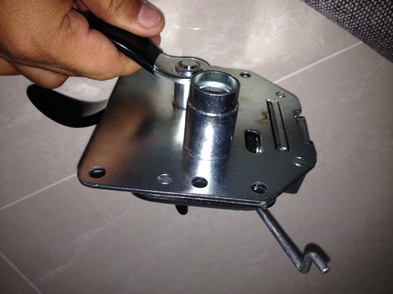

    preciso de mais uma das inúmeras ajudas que consegui aqui no fórum com os amigos, acontece que comprei uma fechadura da 5° porta (def110 2003) para trocar a minha que já apresenta sinais de desgastes, porém ainda não consegui entender como saca o miolo de chave da velha para instalar na nova, pois não vi nem um pino trava em ambas. (imaginei que fosse igual das portas de residência...kkkk).

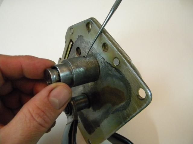

    Olá Wesley, é moleza, mas vc tem que sacar a máquina da fechadura inteira... dai é só usar uma agulha e tirar o tambor todo.
    qquer dúvida escreva ok?

    Não, não precisa abrir. é blindada. é só sacar a máquina da 5a porta e fazer a troca do tamborzinho como na foto.

    Então Meccano,
    A dúvida é porque nem a antiga e nem a nova tem este furo, veja que a foto eu tirei quase na mesma posição desta que vc enviou.

    Hummm, agora complicou!
    29/03/2013
    SAO PAULO/SP
    É Mecanno, até agora estou sem entender como instalar, por isso peço ajuda aos amigos do fórum que souberem como fazer esta troca.
    29/03/2013
    SAO PAULO/SP
    Para quem um dia precisar....
    Depois de quebrar a cabeça para descobrir como se tirava o miolo, (como todo brasileiro antes de ler o manual), e após ler o manual de manutenção, foi fácil..... Estava lá nas páginas 1354 e 1355, pena que não consegui colocar aqui o desenho ilustrando, mas vou tentar descrever:
    O furo para liberação do pino trava do miolo está na parte interna da fechadura que é visível e de fácil acesso pela abertura da vareta da trava elétrica, moleza.......kkkkkk
    abraço a todos e obrigado aos amigos que prontamente de alguma forma tentaram me ajudar...
