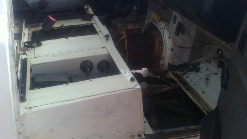

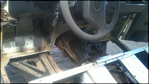

    Tomei coragem e comecei a desmontar o piso da viatura neste sábado, no lado do carona um pouco de corrosão. Vou limpar tudo, remover todos os pontos de ferrugem, pintar, aplicar viapol 3mm ( mantas adesivas de borracha), colocar os novos parafusos de inox e retornar as forrações originais. Qualquer dica, orientação serão bem vindas.

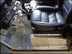

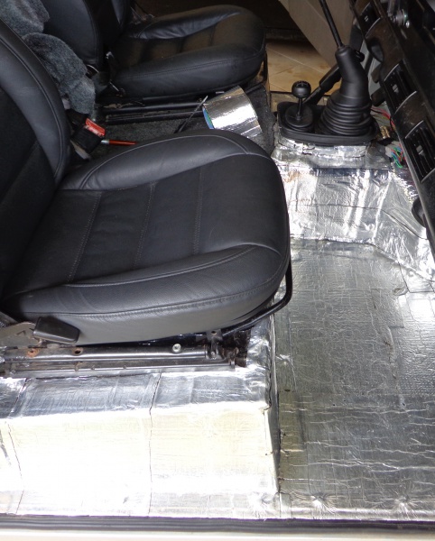

    Optei por usar manta asfáltica auto colante. Não entra mais ar quente, água e a sauna acabou. O ar condicionado agora eu uso um nível abaixo. A manta fica escondida debaixo do carpete e do tapete emborrachado.

    Duas dúvidas:
    1) vc passou algum produto ANTES de fixar a manta asfáltica?
    2) Essa manta asfáltica é fácil de cortar? Tipo dá pra cortar com estilete? Pq se for dificil imagino que esses cantinhos aí e perto da porta desse ser um suplíco...

    Olá Valder,
    A superfície deve estar limpa. No meu caso, foi limpado, lixado e pintado. Aí colei as mantas. Sim, se corta com estilete facilmente e a aplicação é intuitiva, até uma criança faz.

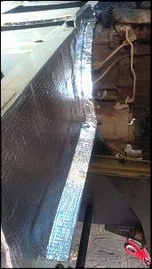

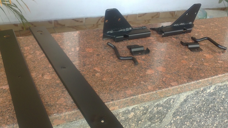

    Limpeza finalizada, ferrugem removido, aplicado KPO e pintura, e inicio de aplicação da manta asfáltica.... parafusos de inox comprados!

    Fiz na minha. Medi e cortei cada pedaço para tentar ficar com o menos de emendas possível. Usei tesoura e estilete. Mas não adianta nada se não colocar a borracha por baixo das portas. A água e a poeria entra por ali.
