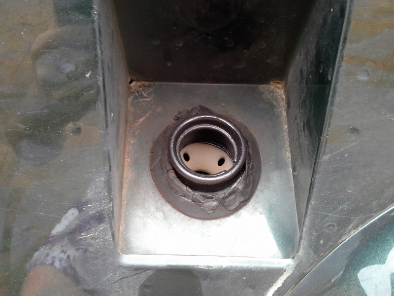

    Estou com um problema. Comprei uma Defender 110/2005 usada e no lugar onde deveria (na minha ignorante opinião) haver um anel de de vedação externo, ele não está (há uma "enganação" de silicone, me parece). Como não sei qual a aparência exata do bocal com o anel (com e sem tampa) e não consigo achar imagens que possam me ajudar, peço a sua ajuda para ver se alguém poderia me mandar uma imagem de como deve ficar? Além disso, estou procurando o anel em vários sites (Tekcom; Rimmerbros; etc.) e não consigo encontrá-lo.

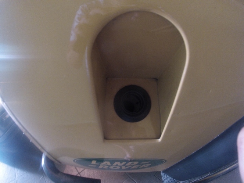

    André,
    O código da peça é WLR000020. No site da loja Brit-uk a descrição é que é uma peça aplicável somente à Discovery 2 (link: WLR000020 | FILLER CAP GROMMET RRC/DISCO | Land Rover | Discovery 2 - 1999 to 2004 | Britcar (UK) Ltd). Em outra loja (Paddock) a descrição é que somente cabe na Range Rover 1986-1994 (Land Rover, Range Rover Parts & Accessories - Discovery, Defender and Freelander). Contudo, nesta última loja o vendedor me garantiu que caberia na Defender. Assim comprei e deu certo.

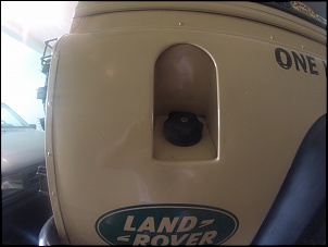

    Seguem fotos.
    Land Rover Defender 110 SW 2000. Réplica Camel Trophy.
    Land Rover Defender 90 SW 1997. Trovão Azul.
    Land Rover Series 1 80 ano 1951. Vovozinho

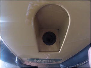

    Colocaram gasolina no meu tanque, e a borracha simplesmente derreteu.
    Mas a culpa foi minha por nao ter acompanhado o abastecimento. Muita pressa na estrada da nessas coisas. Enquanto corri no banheiro pra nao perder tempo o frentista meteu gasolina. Ainda bem que percebi na hora de pagar, pela discrepancia do valor.

    Olá André e Norberto, t bom? use vaselina neutra ou óleo ATF e uma camiseta bem lenhada... vc terá que puxar e ajustar a
    borracha por dentro do para-lama.
