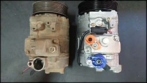

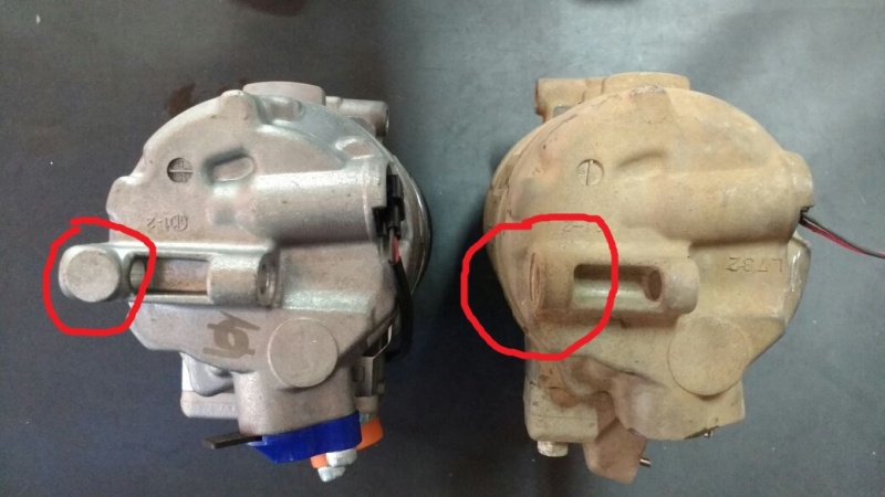

    Ajuda com compressor do ar condicionado da Discovery 3
    Bom dia senhores,
    Estou procurando desesperadamente o compressor do ar condicionado da Discovery 3 2008.
    Comprei um de SP que teoricamente serviria, são quase idênticos mas o encaixe no bloco do motor é diferente, pelo que pude entender o da série HSE é um pouco diferente, alguém tel alguma dica ?
    O da esquerda é o que consigo encontrar facilmente no mercado, o da direita é o da minha camionete.
    17/04/2017
    Lucélia/SP
    6
    Bom dia, o código da peça que você comprou errado é 447180-8383, o final 3 indica que é uma versão mais nova do compressor. O seu veículo utiliza a peça do código 447180-8382, de segunda geração. Encontrei alguns links para te ajudar:

    Opa, obrigado pela atenção amigo.
    é isso mesmo, comprei um usado e tive problemas, estou com medo de comprar usado novamente mas na concecionária está por 12.000,00, acho que vou ter que arriscar novamente !
