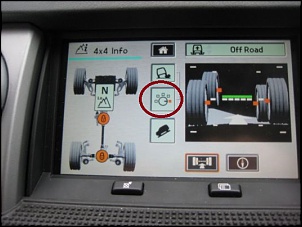

    o bloqueio do meu diferencial traseiro parece que não está funcionando, foi diagnosticado como sendo o atuador elétrico.
    Li no forum disco3 que o bloqueio do diferencial traseiro aparece bloqueado quando selecionado no Terrain Response o modo Rock Crawl (circulo vermelho na imagem) + Reduzida - alguém que possui o e-diff poderia confirmar se aparece o bloqueio do diferencial central e traseiro (laranja) igual a imagem abaixo:
    obrigado

    scadufax,testei na minha disco e quando aciono a reduzida, no modo rock crawl somente o cadeado do diferencial central fica laranja . fiz varios testes, movimentei ela pra frente e para tras,para ver se alguma coisa nao estava engatando.mas na minha o cadedo do diferencial traseiro tambem nao acende. quando aciono a reduzida escuta-se o barulho vindo debaixo do carro como algo acionando o engate,so nao sei se refere-se somente ao central ou tambem o traseiro.vou pesquisar mais sobre isso na internet.

    Oi Rocha,
    qual o modelo da sua? sabe se tem o bloqueio do diferencial traseiro? vi que guns modelos S não possuem.
    A minha também só mostra bloqueio do central, porém a minha está com uma mensagem "Transmission Fault Traction Reduced" - diagnóstico da concessionária foi motor elétrico do diferencial traseiro + módulo tração + bateria + fiação debaixo da bateria corroída.
    Como será consertada na "garantia" queria ter certeza como testar na hora de retirar.
    Pesquisei no forum Disco3 (imagem é de lá), um diz que aparece quando engata a 1a manualmente.
    Obrigado

    a minha é uma hse tdv6 2008 não tenho certeza se tem bloqueio no diferencial traseiro,como verefico isso,no manual ?quando fiz o teste engatei a primeira manualmente,depois a segunda , e tambem a ré,mesmo assim nao acendeu o cadeado.
    so para informação a minha bateria foi trocada recentemente, sera que isso pode influenciar em algo,vou tentar ressetar o sistema para as configuraçoes originais de fabrica. estou procurando no forum disco3,em qual topico vc leu sobre isso.
    outra coisa, para mim nao aparece a mensagem de falha na reduzida. amanha vou fazer mais testes, desta vez em um terreno de acordo com o proposto.

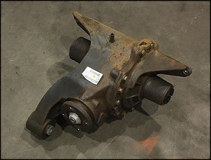

    sobre a mensagem o ideal é verificar o código do erro gravado na ECU, deste modo (as vezes) consegue-se chegar em um diagnóstico mais preciso.
    Para verificar se possui você precisa olhar para o diferencial ...
    veja post do Disco 3 DISCO3.CO.UK - View topic - Rear locking differential
    Acredito que todas HSE possuem. Tem o atuador elétrico.

    obrigado pelas dicas scadufax! mas ja havia me adiantado e entrei embaixo do carro para olhar o diferencial traseiro,e ele é diferente deste que vc postou as fotos. o meu nao tem o atuador eletrico, somente na caixa de transferencia e diferencial central que enxergo os atuadores.como ja era noite fui de lanterna fazer a inspeçao, amanha vou dar mais uma olhada,mas acredito que realmente não tenha. achei um topico no forum disco3 onde fala que nem todas as discos, isso vale para as HSE tambem , possuem bloqueio na traseira ,era ou é ainda um opcional para alguns mercados como o brasil.nao sei como adicionar aqui o link, mas é na AREA DE TECNICAS, pag 9 locking rear e diffs what has them ?
    é por esse tipo de problema que vou comprar um scanner para a disco,para poder fazer o que puder em casa.
