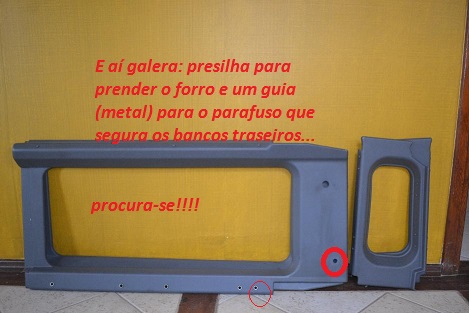

    Ola amigos, volta e meia agente se depara com a necessidade de alguma peça para a Defender que não sabemos nem mesmo explicar qual é. Até mesmo no catálogo fica difícil encontrar. Por isso pensei em um espaço para perguntamos uns aos outros sobre esses objetos que gostam de nos dar dor de cabeça. E para começar a brincadeira eu estou precisando de alguém que possa me ajudar a encontrar uma presilhinha que fica na tampa da caixa de transferência, sob o cubox. Segue um foto da danada para facilitar a busca. E essa danadinha que está circulada em vermelho.
    Um abraço a todos

    Mais uma perna de cobrar...
    Ola amigos, alguem tem ideia de onde podemos encontrar essa pecinha que fica no forro lateral da noventinha, e também o acabamento no orificio abaixo do local onde prendemos o cinto de segurança. Segue uma foto para melhorar o entendimento.Procura-se perna de cobra-forro-lateral-land-rover.jpg

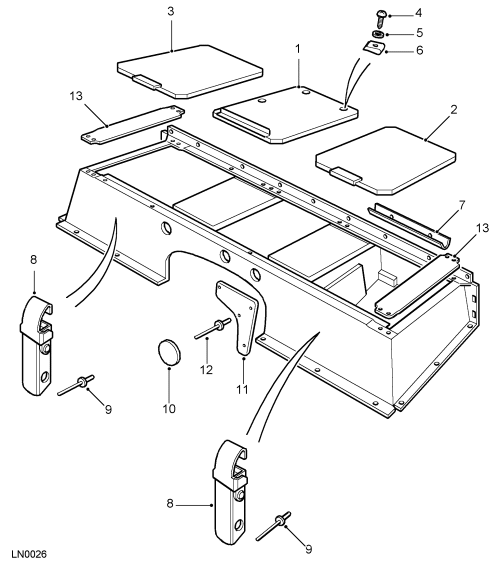

    A presilha seria essa?
    Número 6?

    Valeu Pedro, foi acertou na mosca. É essa danadinha mesmo. Foi encomendar no proximo pedido.

    Não seria essa a presilha do forro? ...na 110 ela é montada abaixo da fix do cinto, na coluna A.
