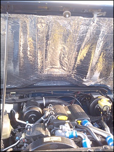

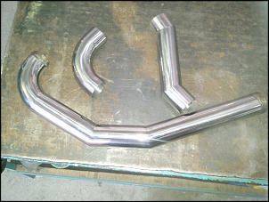

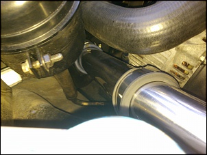

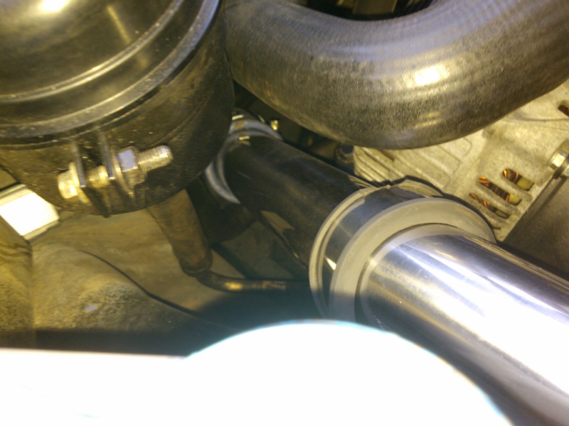

    Conforme postei num outro tópico (não me lembro qual) tava com vontade de trocar as mangueiras do intercooler e aquela curva de cima do radiador por tubos de inox ou alumínio (acabei fazendo de inox). Por ser um problema crônico dos nossos carros e por serem difíceis de achar em qualquer lugar. Queria ter fotografado o passo a passo mas falta de paciência me impediu!!!
    Mesmo assim dá pra ter uma idéia do trampo!!

    Rodrigo, bem legal legal!
    Só me preocupa uma coisa, como fica a vibração do motor?
    O motor do Defender juntamente com o trem de força, se movimenta bastante, especialmente na reduzida.
    Assim como ficou existe a liberdade para o movimento do motor sem prejudicar o radiador e intercooler?

    Tranquilo qto á vibração pq a mangueira azul de silicone não encosta em nada, funciona +ou- como um coxim, sem falar q melhorou o desempenho (pouco mas mudou) pois aquele tal inchaço na mangueira não tem mais, essa potência vai direto pro coração!!
    23/05/2013
    33
    Citação Postado originalmente por Rodrigoelopes Ver Post
    Ops!! Quis dizer q o tubo de inox não encosta em nada (turbina, intercooler...) não a mangueira pois ela sim vai fixada mas existe uma distancia pra compensar o movimento e a vibração.

    Rodrigo,
    Parabéns pelo capricho no serviço.
    Creio que tenha testado exaustivamente antes, mas a "luva" de silicone, que une os tubos ao motor/radiador/intercooler, por ser pequena demais, não sofre um esforço muito grande?
    Quando a mangueira é mais comprida toda a vibração/torção mecânica se dissipam ao longo do tubo flexível, mas neste caso a área (silicone em azul) não se mostrou muito pequena?
    A quanto tempo está rodando para os testes?
    De qualquer forma: PARABÉNS!!! Ficou SHOW!!!
    23/05/2013
    33
    Citação Postado originalmente por Dinho_BH Ver Post
    Rodrigo,
    Então... Não fiz teste nenhum antes tô testando em uso!!! Procurei deixar uma distância razoável no tubo e acho q não vai dar zebra não pois a mangueira de silicone é bem forte acho q te 5 ou 6 lonas E vou pra Caldas Novas dia 20/10 e pro Paraguai em 15/11 passando por MS visitar um tio q mora numa fazenda há 60 km de terra; se passar por esses 2 testes digo q estará aprovada!!! De qq maneira vou levar as mangueiras originais pra uma emergência.
