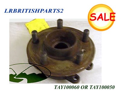

    Apareceu um vazamento de óleo na roda traseira direita. O-ring foi trocado mas o retentor do rolamento está vazando também.
    LR:R$2.200. Cod. TAY100050. Alguém será que cinsegue de desmonte com o rolamento em bom estado?
    Agradeço ajuda.
    Segundo o mecânico não dá pra sacar e trocar só o rolamento.
    Agradeço ajuda.
    100 dolares.
    Land Rover Hub Front or Rear Hub Flange Discovery II | eBay
    outros mais novos:
    TAY100050 | eBay
