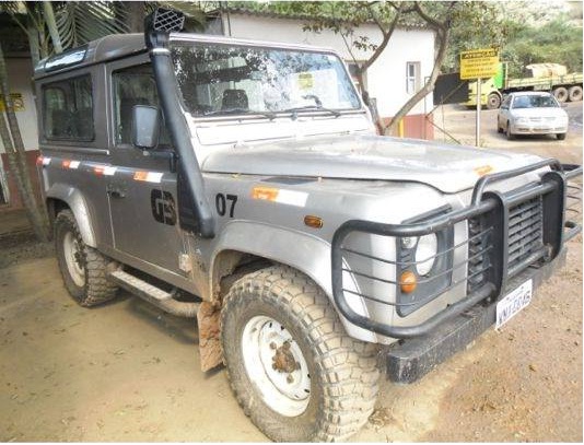

    Este é o carro...

    Legal Felipe,
    Aparentemente ela esta muito bonita, não vejo muita coisa pra fazer!
    Faz uma manutenção preventiva e o resto vai arrumando devagar.
    Quantos km ela esta?
    Minha sugestão é...... abraça e vai pra cima!!!

    Realmente parece está em boa forma... Esteticamente por fora, nada a fazer.. Pneus estáo otimos para umas trilhas... Só precisa chegar o motor, a suspensão e deu! Aos poucos vai cuidando da elétrica, interior, estofamento...
