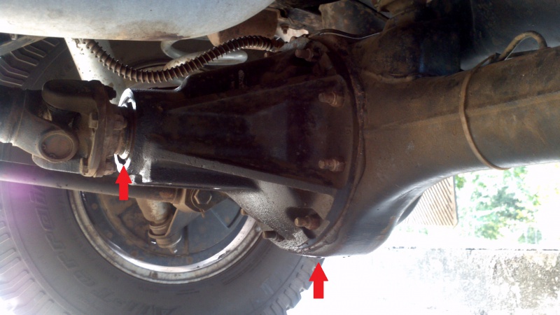

    A dúvida continua...
    esse vazamento aqui é normal?
    Vaza ali no encontro do eixo com o "capacete" e escorre até o diferencial...vide foto
    Alguém pra me ajudar?

    não é normal não ai, trate de reparar. Tem um retentor ai onde a luva do cardã entra no diferencial. Não lembro o código mas e facil descobrir, troque o retentor e vazamento acaba.
    Luciano.

    Mas eh algo urgente? dá pra viajar antes de trocar isso? Porque estou uns 1000km de casa onde eu preferiria fazer o serviço.
    Wald
    não é urgente não, mais fica olhando o nível no diferencial, se ficar sem óleo, já viu né, fu$$$$$$

    É o retentor do pinhão do diferencial. Eu tenho o código mas o meu diferencial é sallisbury , o seu deve ser Rover.
    Tranquilo, se estiver pingando muito, vá completando o óleo até chegar em casa. É bem fácil trocar.
    Sergio

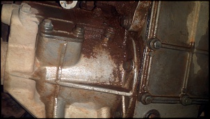

    Galera,
    aproveitando o tópico de vazamentos, minha caixa voltou a vazar após eu ter trocado o óleo dela. O vazamento é um pouco maior que antes mas deve ser em torno de umas 10 gotas por dia...
    Tô chutando isso...ontem a noite eu dei um jato de água pra limpar ela e hoje pela manhã só tinha uma gota NELA e não tinha caído no chão. Mas qdo eu rodo com a vtr e paro, sempre deixo uma ou duas gotas...
    PARECE que o vazamento é na parte de cima (será que isso é possível!?!? ) e vai escorrendo. Só que eu não consigo ver a parte de cima dela... ou será que o vazamento é em outro lugar e sujou em cima?
    Seguem algumas fotos.
