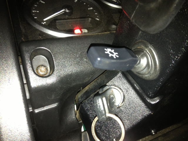

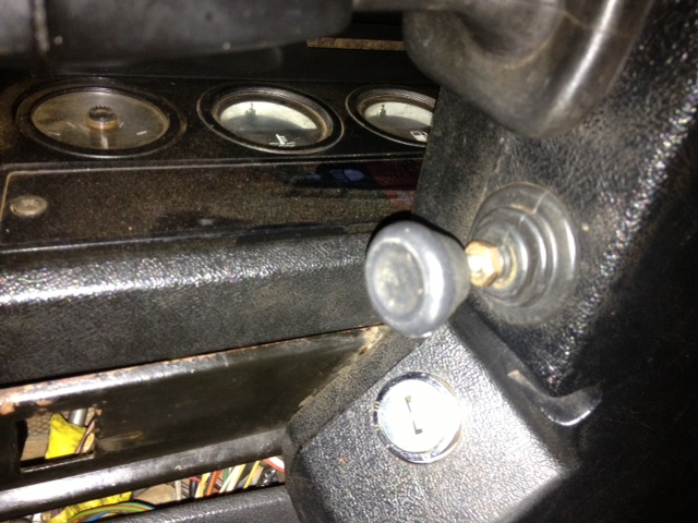

    Quando comprei minha def130 1996, ela veio com uma chave de ligar a luz diferente do que eu conheço... agora ela quebrou e quero colocar a original... gostaria de saber se essa chave de luz é original ou não..
    Estou mandando uma foto da chave da 130 e uma da 110 puma que é a que sempre vi em Defender.
    Se essa da 130 for original, alguem sabe o part number para pedir da Brit-car?
    Se não for, eu encontrei 2 part numbers: PRC3430 e AMR6104.. qual seria o correto?
    Obrigado.
    Rodrigo

    Boa noite,
    Esta chave não é original.É uma chave de 2 estágios encontrado em qualquer auto elétrico.
    Obrigado pela resposta Lee!!
    Vou colocar a original.
    Rodrigo
