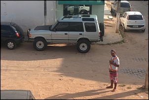

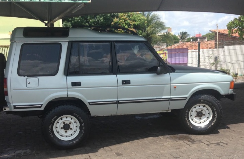

    Olha a minha aqui em dois momentos de pneus e rodas diferentes.
    Primeiro com lift de 2" e pneus 265/75-16, as rodas tem são mangels com um off set mais largo.
    Depois com um calço de 3cm em cima das molas maiores, rodas de defender 130 e pneus 285/75-16.
    Na terceira foto dá impressão que as rodas pegam na frente, mas não. estou gostando muito do resultado. mas quando ando com ela na areia tem que ser sempre de motor cheio. Estou pensando em fazer uns testes com os pneus 33" que tenho na defender.
