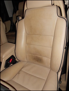

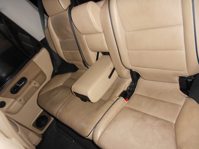

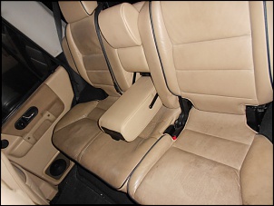

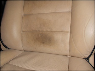

    Caros amigos,
    Há uma semana comprei essa LR Discovery 2 TD5 2004, estou dando um trato nela, mas me parece
    que seu antigo dono não era muito higienico e deixou os bancos de couro Caramelo em pessimo estado, alem de muitaaaa sujeira,
    algumas partes estão gastas, deixando o couro escuro.
    Gostaria de dicas de limpeza e/ou restauração para deixar novinho?! Limpo ou mando forrar novamente??
    Estou no RJ, se alguem conhecer algum higienizador ou tapeceiro bom por favor indique.
    Abraços a todos

    Testa com vanish puro.
    O cara que é espertão, molha bastante um pano e passa de uma só vez no banco, sem testar num pedacinho, num cantinho discreto antes...
    Acredite, o vanish faz milagres, agora não sei se ele ataca o couro.

    Vou limpar com sabão de couro e vou tentar "pintar" as partes escuras com um tal de Amycron recuperador de couros.
    Espero que funcione.

    Amigo, tem um produto muito bom, feito de cera de abelha que vale a pena voce procurar.... já usei e limpa mesmo! Um cara dono de loja de bancos também me aconselhou usar o hidratante Nivea, aquele do pote azul mesmo... não sei se limpa, mas com certeza hidrata e mantém os bancos. Já vi um Omega 95 uma vez com os bancos impecáveis, e o dono comentou que usa hidratante uma vez por mes...

    Da uma olhada nesse site, tem vários produtos Extreme Leather Cleaner 16oz

    Cara, nunca trabalhei com banco automotivo , mas trBalho a 15 anos com sofá de couro! Pra limpar pano limpo e sabão de coco só. Depois pra tratar, a 3m tem um produto pra isso, automotivo! Chama-se 3m refresh
    segue o site
    Refresh

    Eu prefiro o Nívea no couro. Inclusive no sul fabricantes de jaquetas de couro compram o Nívea a granel e o reembalam e vendem em potinhos pequenos com marca própria.

    Recomendo o 3M, tem inclusive uma reportagem que saiu na 4Rodas comparando os produtos disponíveis no mercado - QUATRO RODAS - Eles dão no couro?
    O 3M refresh foi realmente é o melhor que já usei.
